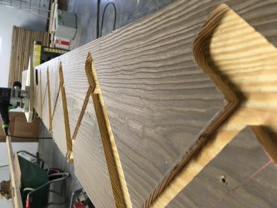

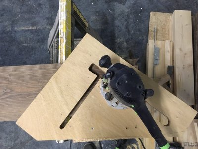

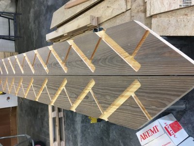

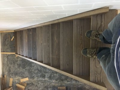

update: heb volgens zelfde methodiek nog een tweede trap gemaakt, ook in yellow pine maar dan verouderde look (met loogbeits). hierbij een paar foto's

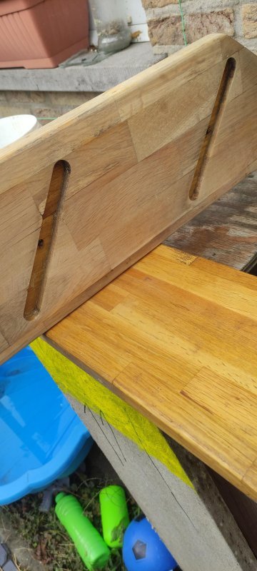

Ik heb een 7tal jaar geleden een trap geplaatst maar die kraakt enorm. iedereen wordt wakker als iemand er s'nachts op loopt.
Zou het een optie zijn om deze weer uit elkaar te halen en toch te lijmen.
Nu zijn de treden geschroefd.

hoi,
Ik heb geen idee wat "kraaklatten" zijn, dus veronderstel ik dat ik ze niet geplaatst heb.

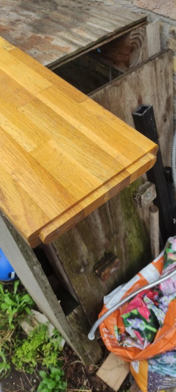

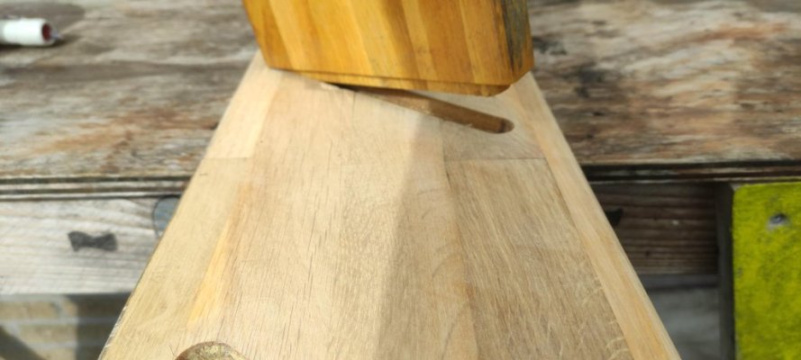

Het was een DIY trap van Sogem (molenaarstrap met kwartslag onderaan). gelukkig heb ik nog een paar overschotten om te tonen hoe het in elkaar zit.
hierbij de foto's.
Kurt.
Ps. ik moet er eerlijkheidshalve wel bijvertellen dat ik de trap behandeld heb alvoorens in elkaar te steken.:oops::oops:

Kan de Mod deze vraag in een nieuw topic zetten?
Het lijmen van de nesting gaat het kraken niet oplossen. De infrezing is een beetje vreemd, normaal wordt de hele trede in de boom ingelaten (zonder sponning). En ik vermoed dat de infrezing ook wat dieper mag.
