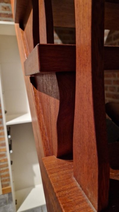

Goedemorgen forumgenoten.

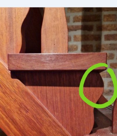

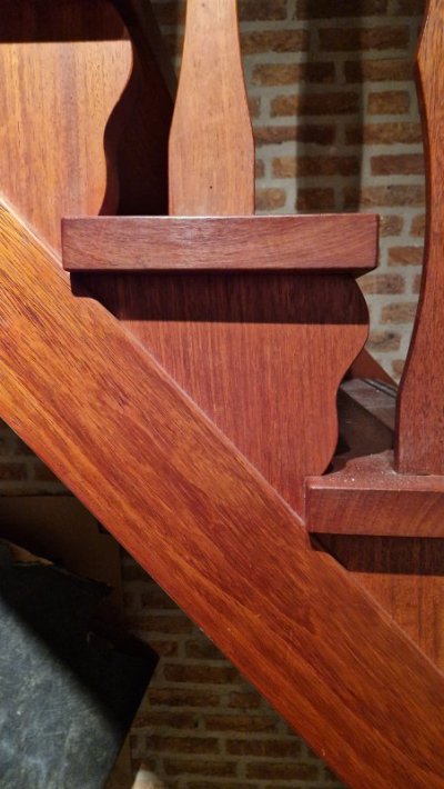

Ik ben gevraagd om een merbau trap aan te passen aan de wensen van de nieuwe huiseigenaren: mijn dochter en haar vriend. Ze willen een veel strakker design.
De meeste aanpassingen gaan me wel lukken, maar ik twijfel over de wang. Zie foto.De curve aan de voorkant willen ze recht hebben.
ik kan er niet goed bij met een machine.
Wordt het handwerk?
Of een malletje maken dikker dan de uitstekende trede zodat ik wel machinaal kan werken? Dan kom ik wel op een zaagdiepte van ca 60mm uit.
En uiteraard blijft het zichtwerk, dus recht, geen splinters, brandvlekken.
Uren maken me niet zoveel uit. Ik heb tijd zat.
Hoe zouden jullie deze 'uitdaging' aanpakken?

Recht maken lijkt me een hachelijke onderneming. Je hebt al geen ruimte en je zit er nooit lekker voor.
Zou je niet met een malletje, om het toch nog een beetje recht te krijgen, en een handzaag de bovenste bobbel er af kunnen zagen ? En dan een rechte 'overzetwang' maken? Dat geeft ook de mogelijkheid je dochter te laten zien hoe het zo'n beetje wordt, voordat de produktie wordt gestart ;)
De trapspijlen passen overigens niet echt bij rechte trapwangen, of heb je dat al ingecalculeerd?

Dat lijkt me echt een rotklus, zitten diezelfde 'wangen' ook aan de muurzijde? De situatie die je op de foto's ziet is wel met machines bij te komen. Hout grof weghalen met decoupeerzaag en multitool. Daarna recht en netjes frezen met een bovenfrees met lange frees en een mal.

Ik denk eigenlijk dat het met een (scherpe !) handzaag helemaal niet zo moeilijk is die "bobel" (schuin) recht naar achter te zagen. Maak desnoods een malletje diede zaagsnede al aangeeft. Maar volgens mij komt je zaag nergens tegen aan.

Als de trapspijlen weggehaald worden heb je meer ruimte. Nieuw idee:
Met een handzaag van beneden naar boven de bovenste bobbel eraf zagen.
Een mal maken voor de bovenfrees en vanaf de kopse kant de bovenste bobbel vlak frezen.
Dan met de handzaag, japanse zaag wellicht, die dan aan kan liggen tegen de inmiddels vlakke kopse kant, het onderste bobbeltje recht afzagen.

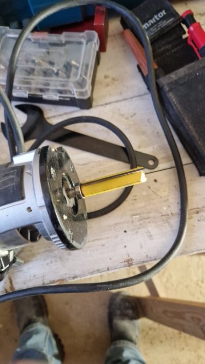

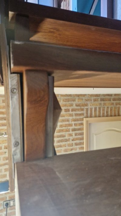

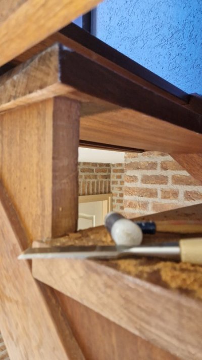

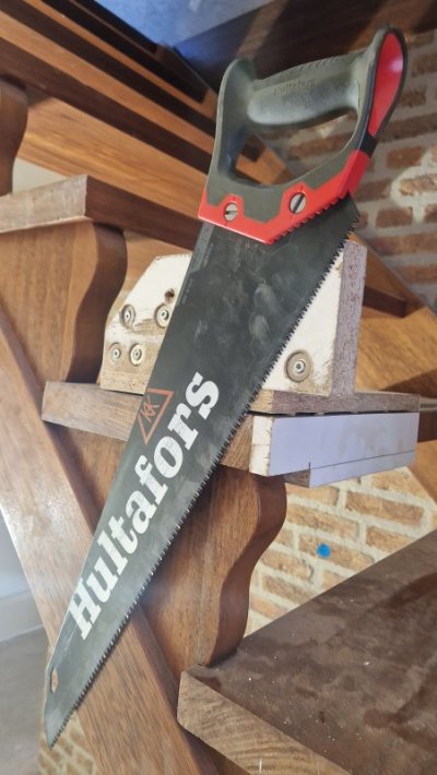

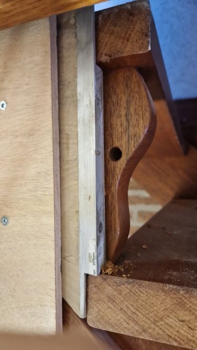

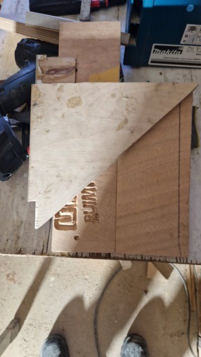

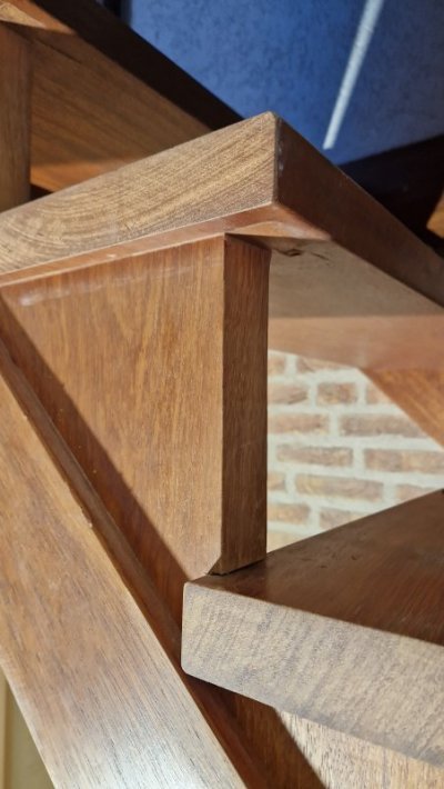

Poging 1 vandaag
1. Uitstekende stuk van de trede inkorten
Geleider afstellen en met de handzaag afzagen
2 geleiders tegen wang afstellen voorkant en achterkant.
3 gaatje boren en met de decoupeerzaag ruw weg zagen.
4 met een lange kopieerfrees glad trekken
5 beitel voor de hoekjes en het fijne werk.
6 glad schuren met P80.
Dat werkt!
Lessons Learned
De decoupeerzaag laat te veel staan, daardoor is de frees lastig te controleren. Beter afstellen, Geleider aangepast; zaag 2 mm dichter bij rand.
De trede aan de onderkant raakt snel beschadigd. Dun stalen plaatje gebruiken voor bescherming.
3 treden gedaan, 15 to go .
Dank voor jullie adviezen!!!!!
