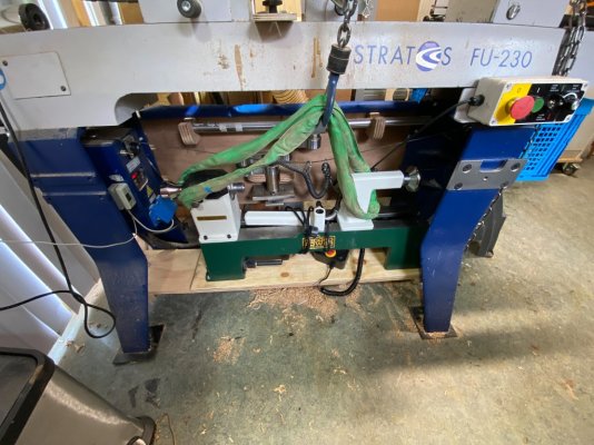

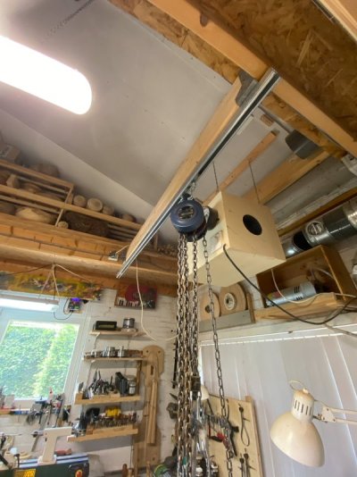

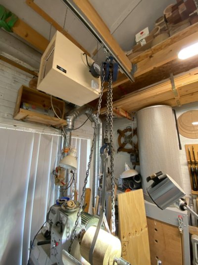

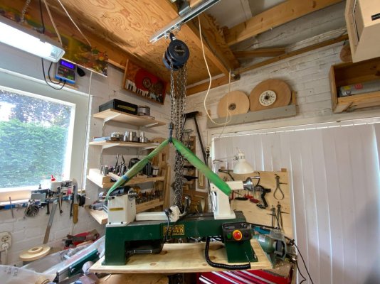

Op mijn draaibank FU230 verwerk ik soms zware blokken hout en onder die draaibank is een kleine draaibank opgeborgen van plm 45 kg. Het leek mij verstandig om iets te voorzien om die lasten beter te kunnen hanteren en ben via een tip uitgekomen op een railsysteem van Henderson wat gebruikt wordt om hangdeuren te plaatsen; in mijn geval type 290 met belastbaarheid van 200 kg, maar zwaarder en lichter kan ook. Met een kettingkatrol kan ik nu zware lasten eenvoudig verplaatsen van en naar de werkbank of een transportkarretje
De rail is bevestigd aan een balk 145 * 45 mm.
De katrol is bevestigd aan een dubbele rol met nylon wielen.
De (nieuwe) draaibank komt van de werkbank.
en wordt onder de grotere draaibank gebracht.
