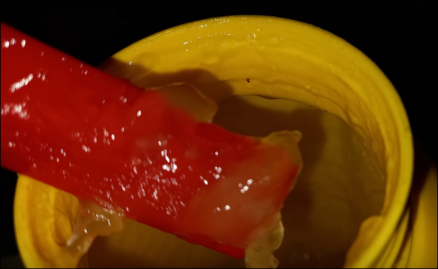

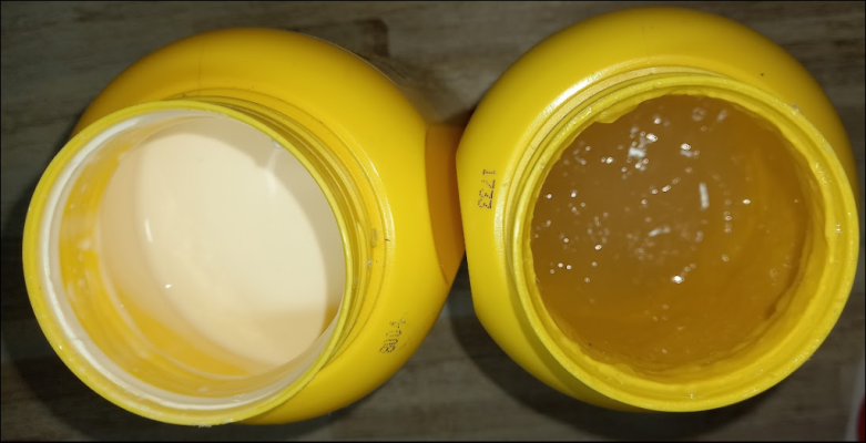

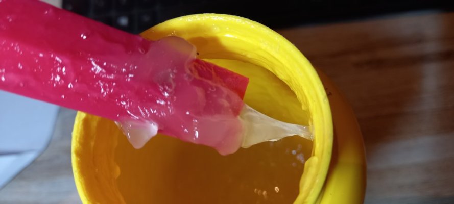

Update:
Dezelfde lijm uit dezelfde emmer als m'n openingspost verdeeld in 2 bekende gele knijpflacons. Flacons waren beide 100% schoon.
Zoals op de foto's te zien is is de ene nog gewoon wit en de andere een soort van gel-achtig transparant en elastiek-achtig goedje geworden...
Schiet mij maar lek.
Bij een eenvoudig testje lijkt het toch goed te lijmen waarbij het wel wat langer duurde voordat het echt hield.
Aangebracht met een broodmes dmv "scheppen" uit de pot.
Het lijkt dat ik nu een flacon met houtlijm heb waarbij de verwerktijd een stuk langer is dan de normale witte versie. Echter niet (bewust) verder getest.
