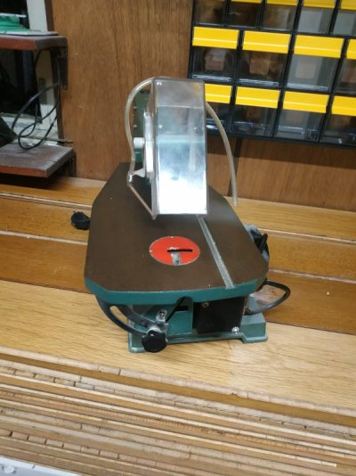

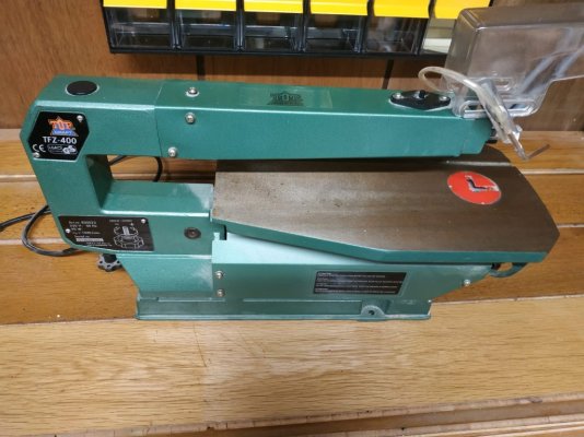

Top Craft TFZ-400 figuurzaagmachine
casselt
13 apr 2020
100
62
Omgeving Leeuwarden
Vraagprijs: 40 euro. Af te halen in Burgum, Friesland. Zitten geen zaagjes bij, die kan ik nergens meer vinden.
    97,2 KB · Weergaven: 32
