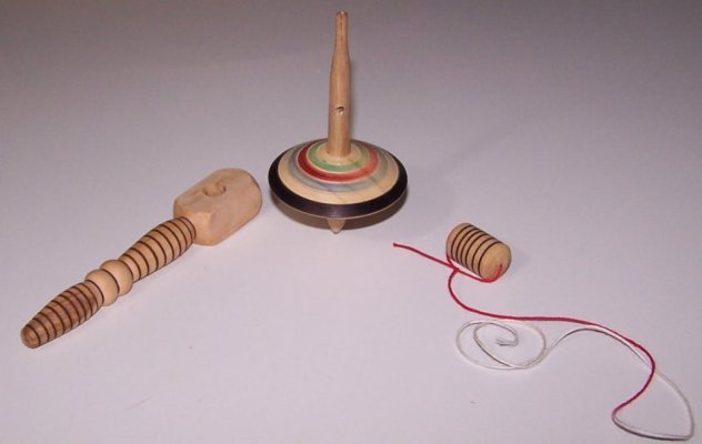

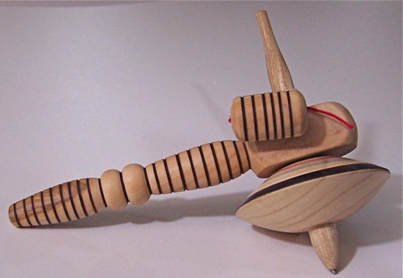

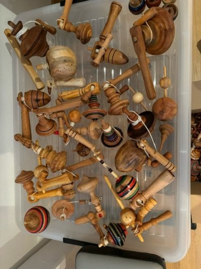

I heb tollen gedraaid, maar altijd maar enkele hetzelfde, kleinere vinger tops en grotere met strings om ze te late draaien, of op beide manieren.

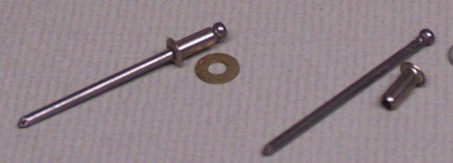

Voor de punt gebruikt Ik altijd pop nagels, die heb Ik honderden, foto laat zien hoe Ik de stem er uit duw, gaatje boren en de korter gemaakte nagel er in persen.
Meestal gebruik Ik ook de sleeve, die gaat er eerst in en dan de stem.

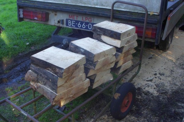

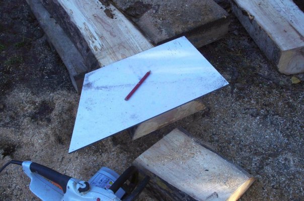

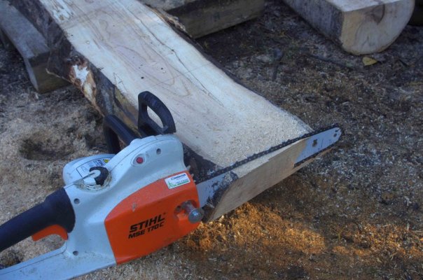

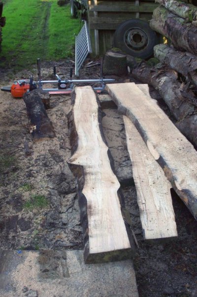

Mijn laatste hout voor tollen zijn weg.
Nu maar nieuwe balkjes maken van 7X7
Deze worden gemaakt van esdoorn met slaap, heb ik zat van leggen.
Eerst in platen van 7cm dik gezaagd met de kettingzaag en gelijding.
Dan in stukken van 40cm lang gezaagd.
