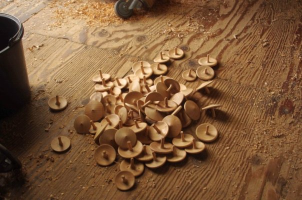

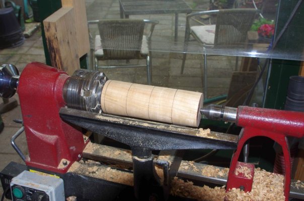

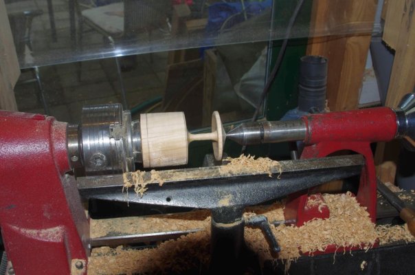

Ik maak zeer regelmatig tollen.
Ik zal een stel foto,s plaatsen om te laten zien hoe ik dat doe.

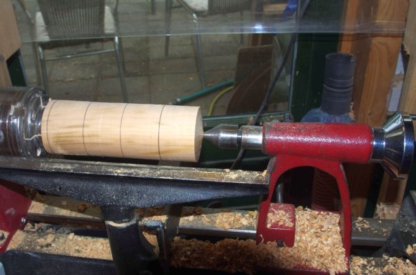

Deze worden gemaakt van balkjes prunus wat ik al zeker 10 jaar heb liggen.
Per tol heb ik 45mm lengte nodig.
Een balkje is ongeveer 17,5cm lang.

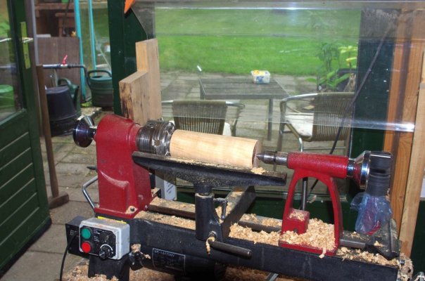

Eerst maak ik een stel balkjes aan 1 kant rond zodat het in de klauw past.
Dan stuk voor stuk rond maken, hoeft niet netjes, als het maar rond is en glad genoeg om af te tekenen.

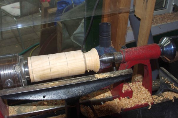

Puntje aangemaakt

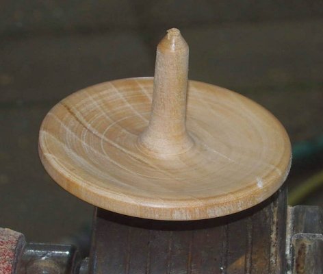

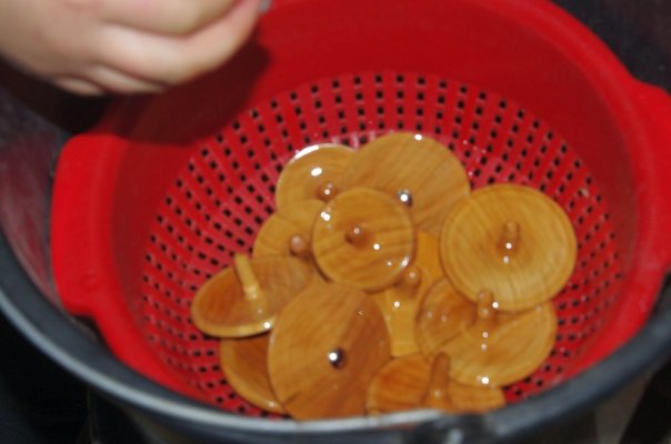

Steeltje maken en ik hol een beetje uit naar het puntje toe

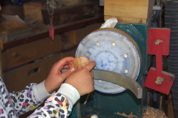

Geschuurd
Wordt vervolgt

Ben met een rond stuk hout begonnen wat al in de klauw zat.
Inclusief even een schuurpapiertje erover deed ik er 3 1/2 minuut over.

De succesvolle deelnemers deden het volgens dit recept:
- rondmaken
- puntje er aan draaien (in 1x goed, want herhalen kost echt veel tijd)
- steel vrijdraaien (met forse spanen)
het ging bij een aantal mensen mis (3x proberen voor een goede punt, uitschieten in het algemeen, steel afbreken etc)

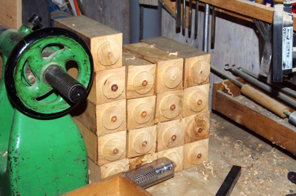

Ik kan eens proberen hoe lang ik erover doet, beginnende bij een rechthoekig blokje hout.
Maar 1 minuut ga ik niet halen.
Het zal wel hout schelen maar dit gaat vlugger en leuker.
Voor 3 tollen heb ik een balkje nodig van minimaal 15cm lang en tussen de 5 en 7 cm dik.
De reststukken gaat een collega houtdraaier spintollen van maken.

He, die steun welke je voor het schuren gebruikt, komt me volgens mij bekend voor.
Mijn voorkeur zou uitgaan naar een vlak plankje op een steun.
