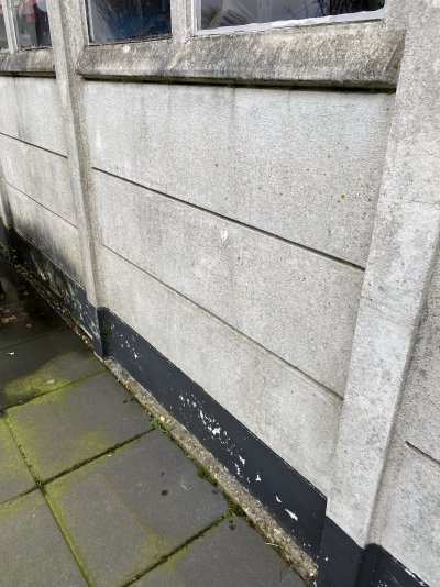

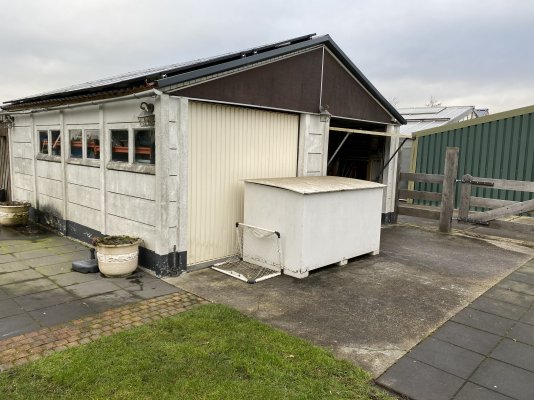

Ik ben van plan om mijn (witte)betonnen schuur (afm. 6,3x6,3 hoogte zijkant 2,4 mtr) buitenlangs te isoleren en daarna met eiken planken te potdekselen.
Graag ontvang ik wat tips en waar ik eventueel op moet letten.
zie foto van de huidige schuur en hoe hij er straks ongeveer uit moet gaan zien

Weet je al wat voor isolatie je wilt gaan gebruiken?
Als je rachels (direct) tegen het beton aan gaat bevestigen, zou ik overwegen geïmpregneerd hout te gebruiken aangezien ze direct in contact met het beton gaan komen. Goede ventilatie achter je potdeksels zou ook belangrijk zijn.

Mijn plan was om een frame te maken tegen de betonnen staanders. Onder horizontaal een hardhouten balk en de rest van het frame van vuren hout. Staanders om de 40cm.
Dan pir isolatie panelen 2 zijde alu. in het frame maken zodat er ruimte tussen pir en schuur zit. (Of kan ik de pir panelen beter tegen de betonnen schuur lijmen zodat en ruimte tussen het potdeksel en isolatie blijft)
dan damp-open folie
Dan potdekselen met eiken planken.
overstek dak is inderdaad niet groot. Maar ik wilde met dcp folie ervoor zorgen dat er geen water tussen het hout en isolatie kan komen.
Heeft iemand nog een advies hoe ver je de planken over elkaar moet laten steken?
En alleen in de bovenzijde schroeven bij eikenhout toch?

je kan de pir zo dik nemen als de betonpalen tov de betonplaten naar voren komen + een paar cm
op de palen komt dan enkel die paar cm
de pir-panelen zou ik rechtstreeks op de platen lijmen
kieren met pur-schuim dichten
daarvoor een frame met folie
potdeksel er voor
nieuwe ramen + dorpels ?
