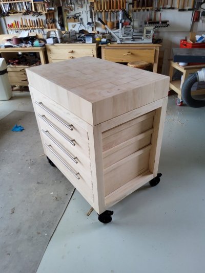

Geen tip voor een leverancier, maar voor het gebruik: koop volledig uittrekbare geleiders, dan kan je tenminste ook achterin de lade spullen terugvinden.
Laatst deze gebruikt voor een kastje met systainers:
