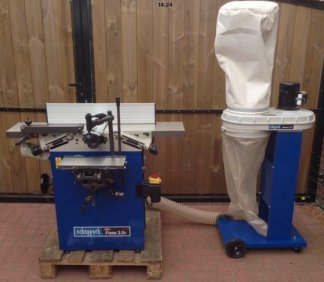

De keuze is gevallen op de Scheppach Plana 3.0C met langgatboorinrichting en een Scheppach stofzuiginstallatie Woova 3.0. De langgatboorinrichting zal ik waarschijnlijk niet gebruiken, dus die ga ik er straks afschroeven. Nu nog wieltjes er onder maken en de schuur opnieuw indelen. Daarna eens op mijn gemak alles opnieuw afstellen voor zover dat nodig is.
Nog een vraag: heeft iemand een adres voor schaafmessen voor de Plana 3.0C, ik kom alleen messen voor de HM uitvoeringen op internet tegen. Ik zag wel op EBay omkeerbare messen, maar daar heb ik geen ervaring mee. Zijn deze handig?image.jpg

Volgens mij zijn de messen van de HMS 260 en HMS2600 dezelfde. De Plana 3.0 is de HMS 2600. De Plana 3.1 is nieuw met een andere tafel. Op de Scheppach site kun je de handleiding downloaden, daar staan de bestelnummers in.
Ik zou de langgatboor nog niet weg doen, die kan met pengat verbindingen erg handig zijn.

Ik ben begonnen met de vraag naar ervaringen met de HBM 200 vlak en vandiktebank. Uiteindelijk heb ik een Scheppach Plana 3.0C aangeschaft. Een toelichting op deze keuze. Op het forum heb ik mbt de kwaliteit van de HBM voornamelijk niet zo goede reacties gelezen. Een aantal forumleden die in het bezit zijn van de HBM200 hebben er echter positieve ervaringen mee. Wat opvalt zijn de opmerkingen dat de hoogte instelling van het vandikte deel niet zuiver is en afstelproblemen oplevert.
Verder valt op dat er verschillende zienswijzen zijn tov het "hobbymatig gebruik". Ik zat daar niet zo mee omdat ik de machine niet echt dagelijks of wekelijks zal gebruiken en zeker niet om er zware balken mee te schaven. De machine moet wel eiken planken en balkjes aankunnen. Bij een vraag aan een machinehandel waar de voorkeur naar toe zou moeten gaan, de HBM 200 of Holzmann 260, werd aangegeven dat beide machines bedoeld zijn voor hobbymatig gebruik, maar waar je van de Holzmann betere prestaties qua levensduur en dus kwaliteit mag verwachten.
Een nieuwe Hammer en Scheppach vallen buiten mijn budget, het zou dus een moeilijke keuze worden en eerlijk gezegd wist ik ook niet echt wat ik zou gaan doen. De HBM is met de huidige actie wel 200 euro goedkoper dan de Holzmann. Een bijkomend argument voor meer twijfels was het feit dat de HBM200 30% is afgeprijsd en dat de vergelijkbare Holzmann HBO 260N niet meer verkrijgbaar is. Ik heb vorig jaar bij HBM ook gezien dat de freesmachine op deze wijze werd afgeprijsd en vervolgens uit het assortiment werd genomen inclusief acessoires zoals messensets e.d.
Ik heb in het verleden een Scheppach Vlak en vandiktebank en een freesmachine gehad, waar ik zeer tevreden over was. Toen ik op internet een zo goed als nieuwe Scheppach Plana 3.0C van 3 jaar oud tegenkwam heb ik dan ook overwogen om in plaats van een nieuwe een gebruikte machine aan te schaffen. Bij de bezichtiging was te zien dat de machines nagenoeg geen gebruiksporen had. De Scheppach was inclusief langgatboorinrichting en afzuiging ongeveer 50% goedkoper ten opzichte van de nieuwwaarde en kwam daarmee in de buurt van mijn budget. Een speurtocht op internet gaf aan dat de Scheppach dezelfde machine is als de Kitty 2638. Dit gegeven in combinatie met mijn eigen ervaringen, de verschillende opmerkingen op dit forum en mijn budget zijn de redenen geweest voor de keuze om geen HBM aan te schaffen en over te gaan tot de aanschaf van de Scheppach.
