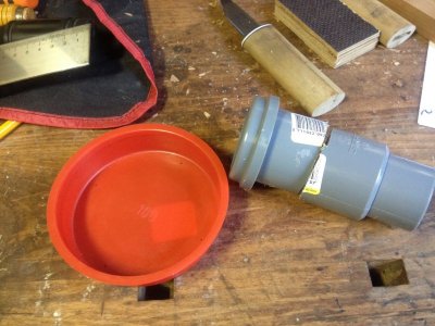

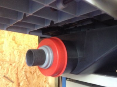

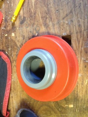

Deze keer met wat creatief combineren van 100mm cementdeksel en een of ander water verloopje m'n net aangeschafte 12" HBM vlak/vandikte bank aan de stofzuiger gekoppeld. Heb 'm nog niet uitgebreid getest, bij eerste proefjes zonder bleef het grootste deel netjes in de verzamelbak. is misschien ook wel goed genoeg ;-)

Handig en ziet er goed uit,
met wat voor lijm plak je de verschillende soorten kunststof aan elkaar?
Mvg,:).
Het grijs op rood met wat tweecomponentenlijm, maar iets als siliconenkit is misschien handiger. De rest klemt van zichzelf voldoende. Overigens is de opvang in de bak op zich ook wel ok, zonder stofzuiger erop; bij wat meer schaven raakt-ie wel vol, en het verwijderen is dan zo'n gedoe.

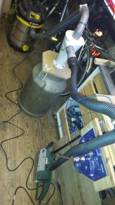

heb pas ook maar eens een cycloontje gekocht, zoeken naar wat kan ik er het beste onder zetten... plastic emmers, oud blik met verwijderbaar deksel, tot ik in de tuin weer eens tegen een melkbus aanliep (auw). Daar ben ik gaan kijken hoe ik een cycloon daarop kon zetten, eigenlijk redelijk simpel, plank erop, schijf uitzagen uit nog een stukje multiplex dat net in de opening past, stukje tochtband eromheen, 2 stukken elastiek en klaar:
Ik had nog wat 50mm moffen en 45 graden bochten liggen, met wat hete lucht passend gemaakt op de cycloon, ergens een 60mm aanzuigslang besteld deze met een mof aan de Parkside (Lidl) stofzuiger gekoppeld. Dan heb ik de stofzuiger slang met een verloop wat ik nog had liggen, ook op 50mm gekregen zodat deze ook direct op de cycloon kan, slang met een snelbinder aan het plafond gehangen en dan schuren maar.
Of de rest van de 60mm slang eraan en die aan de vlak/vandiktebank.
