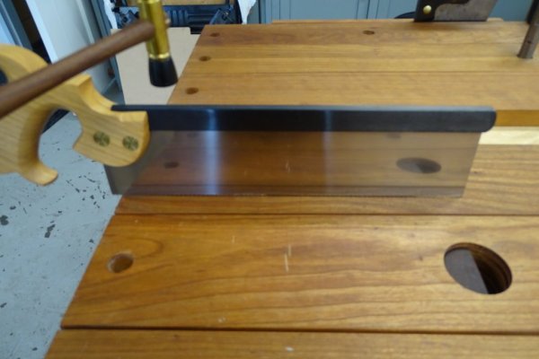

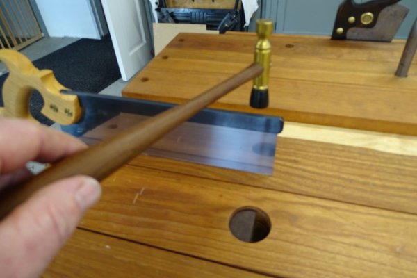

Is deze tip al bekend bij de handzagers?
Mocht om een of andere reden in het zaagblad
van je kapzaag een bochtje zitten dan is dit makkelijk op te lossen.
Zet op een vlak stuk hout of je werkbank de kapzaag en geef eerst
een tikje bij het handvat en daarna op de kop.
Ik gebruik mijn hamertje waar een zachte kant aan zit(bedoeld voor mijn houten schaven)
