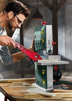

Is dit ook iets, of eigenlijk allemaal net niets? Ik wil wel graag een lintzaag, maar wil nou niet direct honderden euro's uitgeven.
Ik wil er vooral kinderspeelgoed mee maken, dus toch al klein spul, niet te hard hout (beuken)

Met dit model ben ik ooit begonnen, wieldiameter 20 cm dus dat is dan ook meteen de vrije ruimte die je links van het zaaglint hebt. Toen ik in een schip aan het klussen was vond ik het ideaal dat ik hem eenvoudig in de auto kon meenemen naar de haven en ter plekke plintjes en vulstukjes op maat kon maken. Nu heb ik een Scheppach met meer zaaghoogte voor draaiwerk ruw voorvormen. De Lidl-machine heeft 8cm zaaghoogte wat voor kleiner werk wel genoeg is.

Ik wil ook nog wel een paar tientjes meer uitgeven. Ik kan me voorstellen dat bij dit apparaat overal op bespaard is.
Maar is dat anders dan bij deze 2 apparaatjes:
Heb je dan al meer machine of kun je die tientjes beter in je zak houden?

Heb gister de Lidl Lintzaag binnengekregen. Ik verwachtte weinig voor €89, maar mijn eerste -zaag- ervaring is positief. Je kan aan alles zien dat het massaproductie is (stelbout niet goed vastgesoldeerd) maar de materialen zijn aanvaardbaar degelijk en wat het belangrijkste is...het zaagt prima.
De zaagtafel trilde erg, maar met dunne rubber ringen tussen machine en tafel is dit grotendeels verholpen.
De zaag is goed af te stellen en de "deurtjes" electronisch beveiligd.
Wat me nog het meest bevalt? Ik til het op de werkbank en zet het nadien in een hoek, maar daarvoor heb ik de zaag niet gekocht natuurlijk. Omdat ik de zaag zo-nu-en-dan zal gebruiken voor de vervaardiging van speeltoestellen lijkt het geen verkeerde aankoop.
