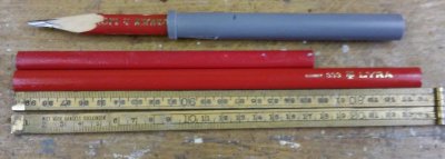

Ik vind de Lyra potloden beter dan de potloden die je van de houthandel of vakbond kreeg. Waren ook iets langer. Verlengen doe ik nog steeds met een pvc buis . Die maak ik even warm en iets platter.
Slijpen doe ik met de beitel. Een timmerman leerde mij daar een hele mooie techniek voor, maar dat is moeilijk te beschrijven.

Ik leg het potlood bij het slijpen tussen mijn linker duim en wijsvinger met de punt van me af daar na sla ik mijn wijsvinger eroverheen .
Mijn hand draai ik naar binnen zodat je over het potlood heen kijkt en dan met een goede scherpe beitel eerst over de brede zijde de punt slijpen tot de gewenste dikte en daarna pas de zijkanten afsteken .
Zelf maak ik aan de zijkanten een lichte afronding aan de punt .

Mooie methode. Ga ook een poging wagen, hoe ik het doe (ben links): Ik hou het potlood aan het eind, met mijn rechterhand tussen duim en wijsvinger vast en met de punt richting elleboog. Hij ligt dan min of meer over mijn onderarm.
Met de linkerhand snij ik met een scherpe beitel in één keer over de platte kant, tot het midden van de punt er af. Vooruit duwen en niet op het grafiet duwen. Daarna 180 graden draaien en de andere platte kant. Ook in één keer. Dan zit er al een scherpe punt aan. Dan de smalle kanten, hetzelfde, maar dan laat ik ongeveer 3 mm staan. De punt is dan 3 mm breed en verder een punt. Met 4 handelingen een scherpe punt. Niets meer aan doen. Hoogstens op de aanzettingen tussen de smalle en brede vlakken even de scherpe kant op het hout weghalen (niet meer op het grafiet). Klaar. Ik hoop dat het duidelijk is.
