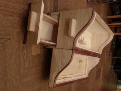

De kist is eigenlijk te mooi om te gebruiken. Ik denk dat sommige dames jaloers zijn als ze naar hun gereedschapskist (juwelierskistje) kijken.
Ik zie ook andere kisten op de foto. Misschien leuk ook die ook op foto te zetten en hier te posten?

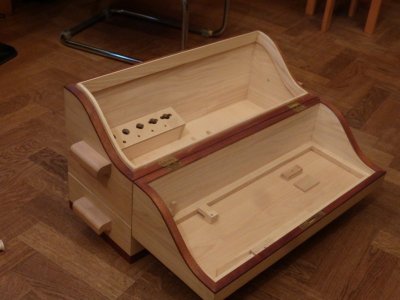

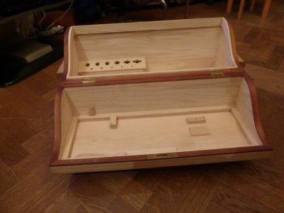

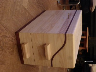

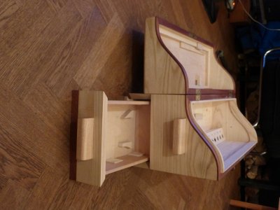

Ik ga hem toch echt gebruiken, daar was hij voor bedoeld immers....
Als de school weer begint zal ik vragen of de andere leerlingen hun kist ook gepubliceerd willen hebben, lijkt me inderdaad wel leuk en leerzaam.
In zo'n klas met volwassenen zweep je elkaar echt wel op naar een mooi resultaat.
