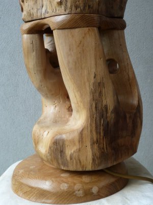

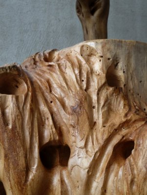

Sjonge; je hebt er werk van gemaakt maar mooi hoor!
Het is al bij al een erg origineel kunstwerk geworden om het maar zo te zeggen.
Ben benieuwd naar de definitieve fotoserie
Berm

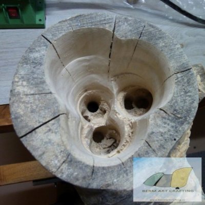

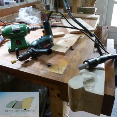

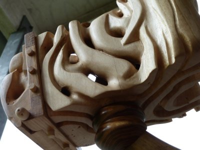

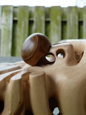

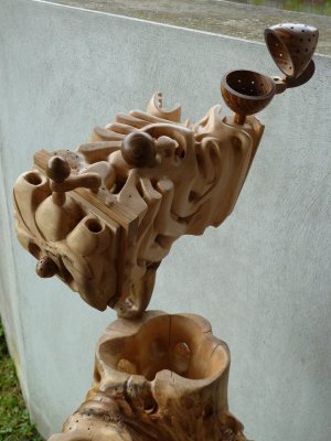

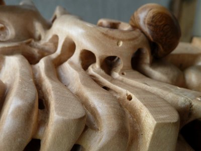

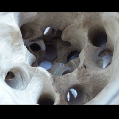

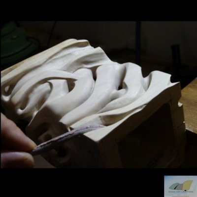

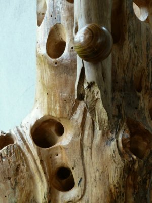

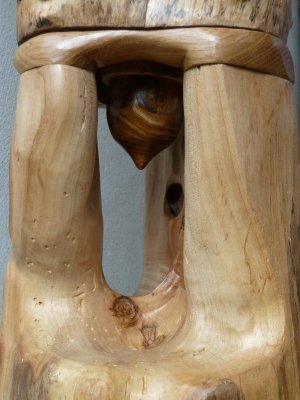

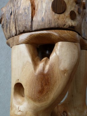

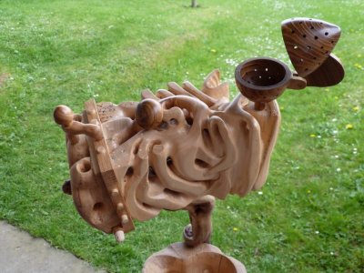

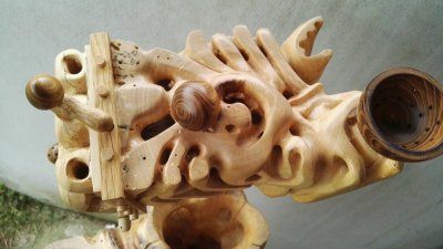

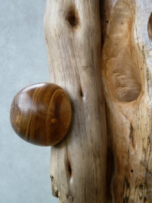

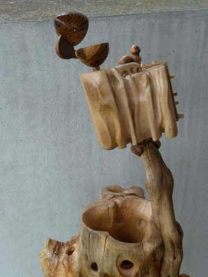

Fotoshoot

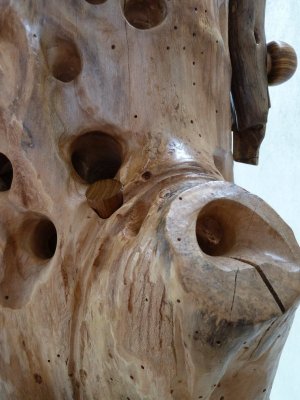

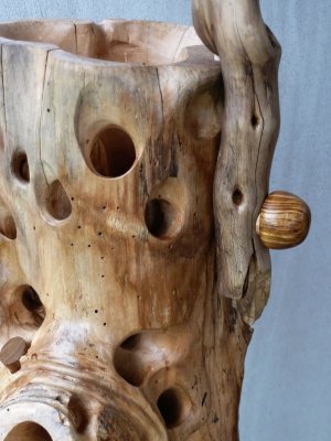

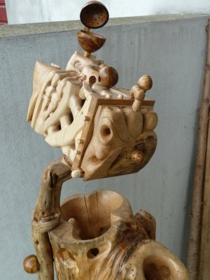

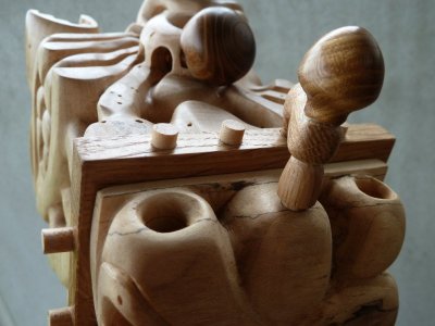

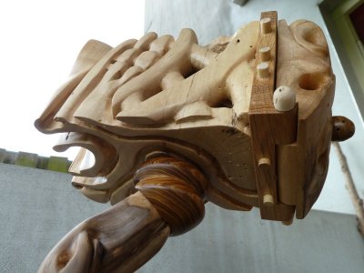

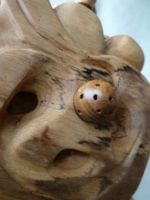

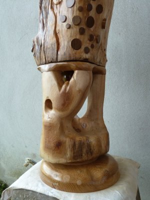

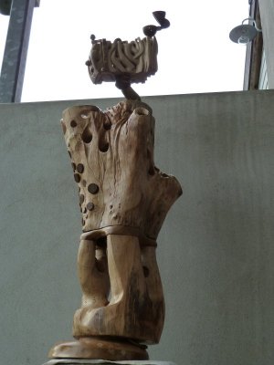

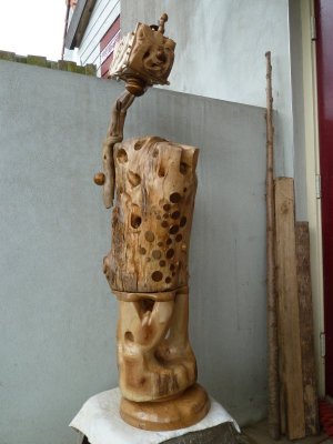

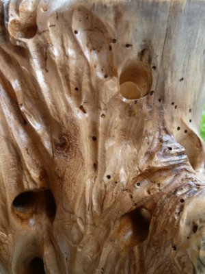

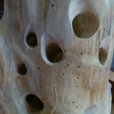

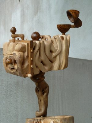

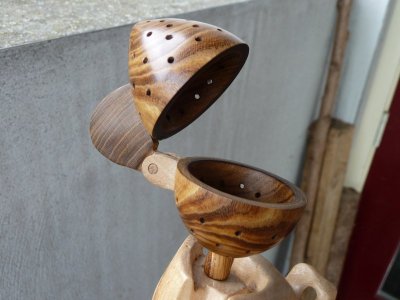

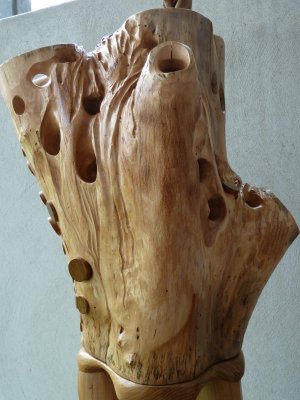

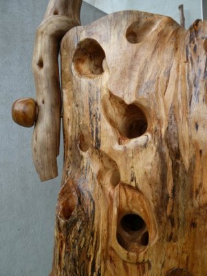

Vandaag lekker veel wolken ... fotoshoot buiten gedaan. Voorzichtig sjouwen met het gevaarte... Alle onderdelen zijn nu af, ook de spie waarmee het kistje op de streng gefixeerd wordt (een soort Esdoorn-V die om de pen klemt ).
Deze keer 33 (!) foto's van 5Mb omdat gevraagd is om grote foto's.
De reeks laat het object in zn geheel zien, langzaam inzoomend en naar beneden en dan weer terug naar boven, eindigend boven het kistje.

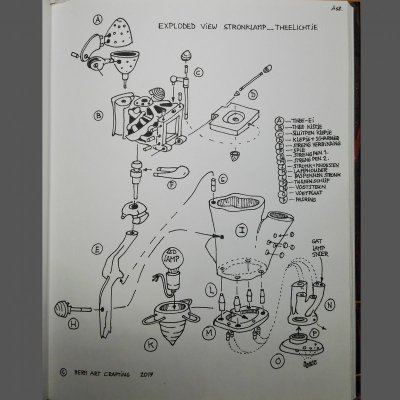

De tekening en het filmpje volgen over een poosje...
Veel kijkplezier !

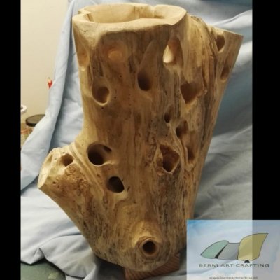

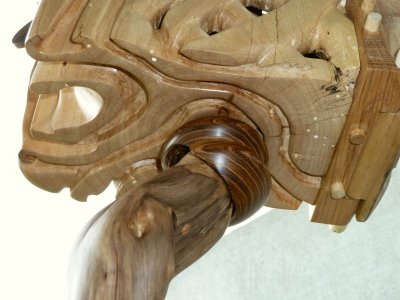

--UPDATE--2021

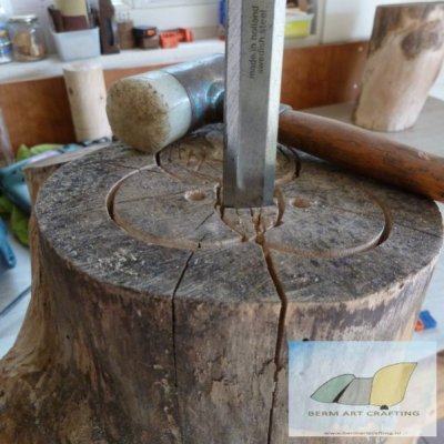

Na vijf jaar in een CV gestookte ruimte, was het "theelichtje" aan een opknapbeurt toe. Opnieuw in de olie en de scheur die in de voet van de draagbenen was ontstaan beteugelen en camoufleren.
    71,4 KB · Weergaven: 10
Waarderingen: EdP

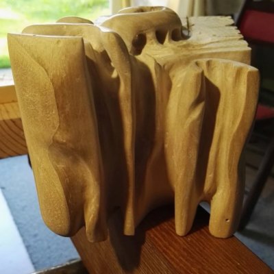

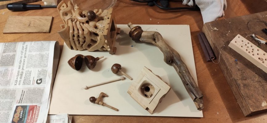

Berm

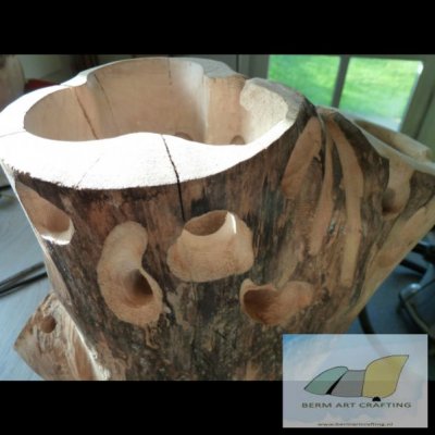

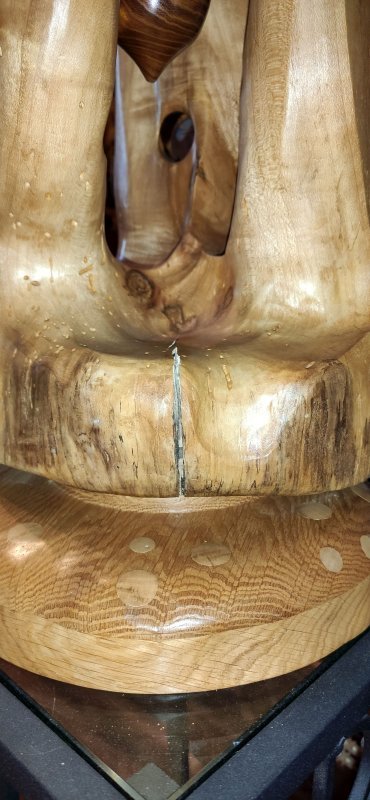

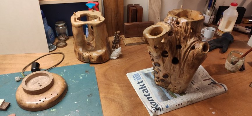

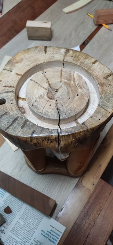

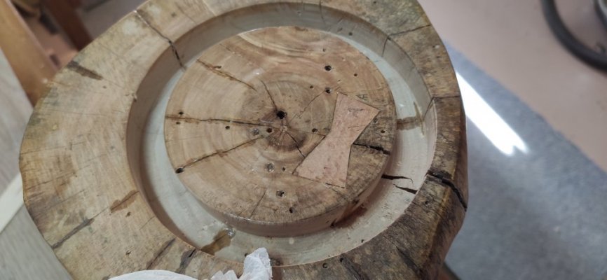

Gelukkig heb ik toen alle onderdelen met losse houten pennen verbonden, dus kon alles nu, met wat moete, uit elkaar gehaald worden. In de onderkant heb ik dwars over de scheur een uitsparing gemaakt in de vorm van een "strik". Daarin een passend stukje beukenhout gelijmd. De scheur zou nu niet met verder open moeten gaan, maar misschien dat er nu een nieuwe scheur ontstaat .....?
    63,4 KB · Weergaven: 10
Waarderingen: EdP
Berm

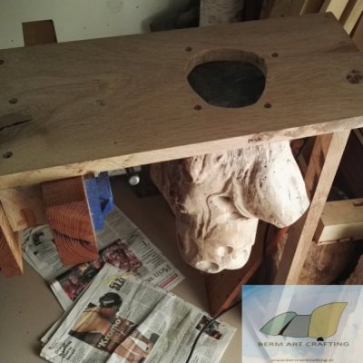

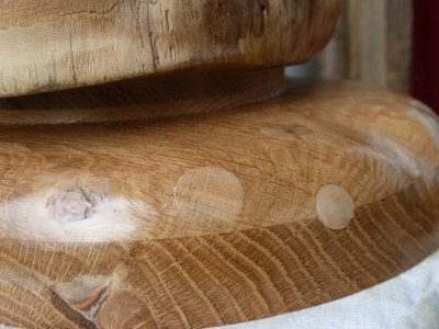

De pasring, op de voet, doe onderin de "benen" draait klemde heel erg, doordat de benen ( uit verweerde stronk Esdoorn gemaakt ) verder willen krimpen dan de voet ( uit drie lagen Eiken gemaakt) toeliet. Ik heb daarom de passing van ring in sleuf wat gelost...
    78,3 KB · Weergaven: 8
Waarderingen: EdP
Berm

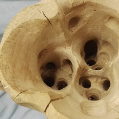

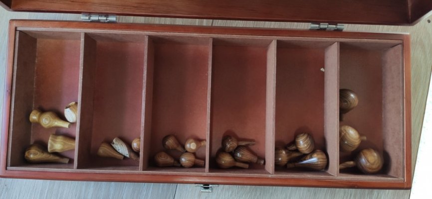

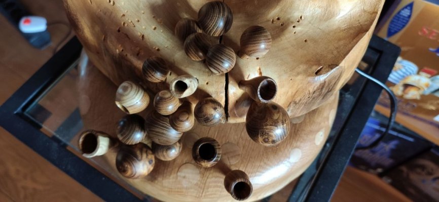

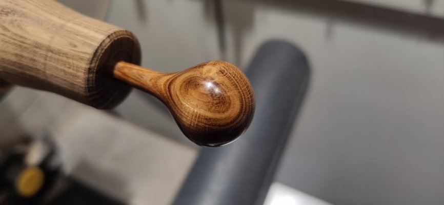

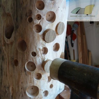

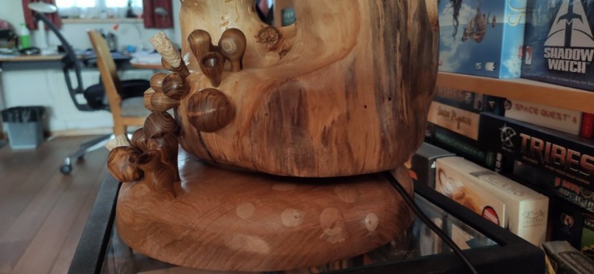

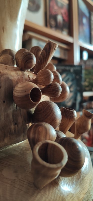

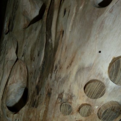

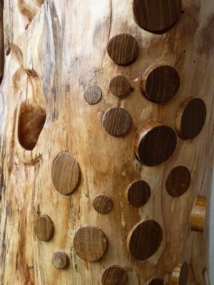

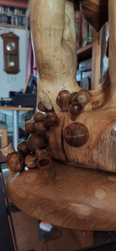

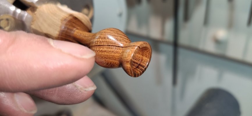

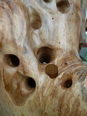

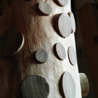

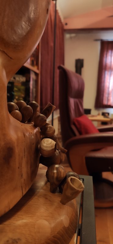

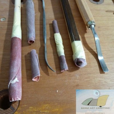

Het idee was ontstaan om de scheur te "camoufleren" met een poliep-achtige schimmelstructuur. In de body die op de benen staat, zijn naast veel gaten ook veel "stompjes" ingebracht. Deze zijn gemaakt van plakjes Goudenregen en stellen een schimmelstructuur voor.
Om daarbij aan te sluiten heb ik de scheur ook van een schimmelstructuur van Goudenregen voorzien, maar nu heb ik gekozen voor een poliep-achtige vorm. Er zijn daarvoor 20 kleine, verschillende poliepjes gedraaid, sommige boller, andere langwerpiger en soms uitgehold als een soort kelkje...
    87,5 KB · Weergaven: 6
    41 KB · Weergaven: 6
    50,7 KB · Weergaven: 7
    75,9 KB · Weergaven: 7
Berm

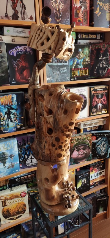

Nu staat het geheel weer op zijn plek, voor de gamekast. Hij glimt op de foto wat meer dan in de praktijk, aangezien hij savonds dient als schemerlamp.
