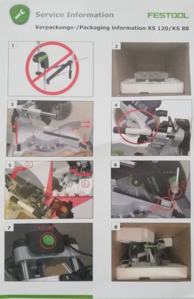

De zaag hoeft niet gekanteld te worden. Dat blijkt uit het piepschuim wat erbij geleverd is. Deel 2 van afbeelding 5 is de zaag naar beneden.
Het piepschuim past er zo ook omheen, maar ik volg graag de aanwijzingen precies op.
Ik zal het ook aan Festool vragen. Ze waren vandaag ook snel met antwoorden over een probleem bij het aanmelden van het ophalen.

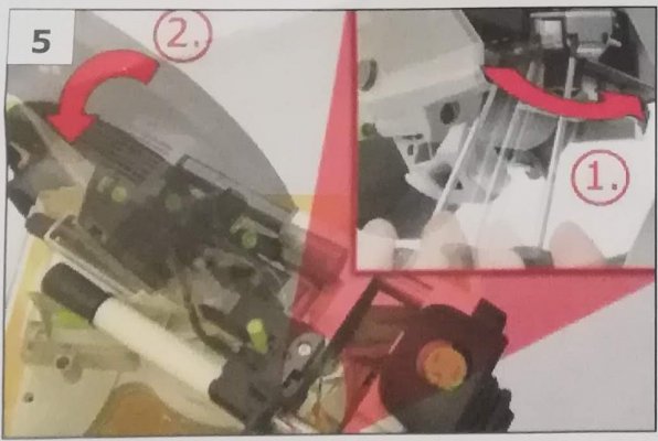

Ik heb zelf de doos nog niet ontvangen, zou deze week moeten komen (reparatie gepland voor eerste week van maart). Zo te zien moet de zaag in de speciale hoge afkortstand, zodat het blad dieper in de tafel zakt, en moet daarom ook de rechter aanslag uitgeschoven worden. Deel 1 van stap 5 lijkt alsof je met een T-greep schroevendraaier een schroefje linksom moet draaien.

Ah, dat is het inderdaad! Je moet een palletje uitklappen, daardoor kan het zaagblad dieper zakken. Het palletje uitklappen heb je geen schroevedraaier voor nodig, kan met je vingers.

Dit is de beschrijving van Festool:
De beschrijving bij foto 5 verwijst naar het neerlaten van de afkortkop.
- Trek de rechter schuifstop er helemaal uit en klem hem op zijn plaats.
- Lijn de linkerzijde uit met de onderste aanslag en klem dienovereenkomstig.
- Duw de afkortkop naar beneden en vergrendel hem op zijn plaats met de borgpen.
- Maak kabelbinders klaar
- Plaats piepschuim eronder
- Trek het hoofd van de dop naar voren en trek de achterste hendel met uw vingers naar buiten en breng het hoofd van de dop weer in een lagere positie.
- Dan vastbinden met kabelbinders
- Bevestig de transportvergrendeling aan de geleiderail
- Breng de afkortkop naar de eindaanslag en draai hem goed vast (zwarte knop bovenaan).
- Plaats de kop helemaal naar rechts en vergrendel hem
- Plaats de piepschuimen delen onder de machine (tafel en kop).
Waarderingen: Scheppie

man man wat een crime dat inpakken ..... op zich netjes geregeld met toezending van een doos maar die instructie kan wel duidelijker.
