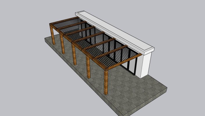

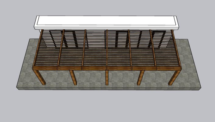

Goedemorgen,
Voor een project wil ik een verstelbaar lamellen dak maken in een terrasoverkapping. Overspanning zal zo'n 1.65m worden. Nou heb ik een lamellensysteem dat tot maximaal 1.80m planken kan hebben van max 18mm dik. Dus die overspanning is theoretisch gezien ok. Alleen ben ik bang dat planken van 18mm over een lengte van ongeveer 1.65m zullen gaan vervormen. Uitgevoerd in eiken.
Iemand advies/ideeën/opmerkingen over het bovenstaande?

Het is hout in zon, wind en regen. Natuurlijk gaat dit vervormen. Als je dat wilt minimaliseren dan zul je naar gemodificeerde soorten oid moeten gaan kijken, dat werkt minder.
