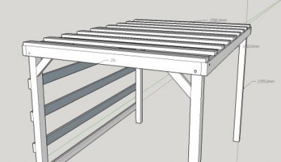

zeker het bedenken waard wat er met regenwater gaat gebeuren na een buitje... ik was daar ook al tegenaan gelopen en heb zelfs overwogen delen te verlijmen bij het monteren zodat er minder kans is dat er water tussen blijft staan.
Het is om die reden ook een goede optie om fijn bezaagd te nemen omdat bij het schaven de hoekjes van de balken ook vaak afgerond zijn. bij fijn bezaagd heb je a. een beter lijmoppervlak en b. minder kiertjes.
Ik ben zelf uitgekomen op dit ontwerp, waarbij de maten niet helemaal kloppen, maar een goed idee geven van hoe het is geworden.
poeren: hart op hart geplaatst; lengte 3500 en breedte 2500
staanders: 120 x 120 (fijn bezaagd
liggers breedte en lengte: 195 x 65 (geschaafd)
schoren: 195 x 65
balkjes bovenop en achterzijde: 145 x 45
al met al waren de kosten ongeveer 800-850 euro incl bevestigingsmateriaal en poeren.
Echter besteld bij douglas-hout.nl waar ik zeer ontevreden over ben en dus niet meer ga bestellen!!!
