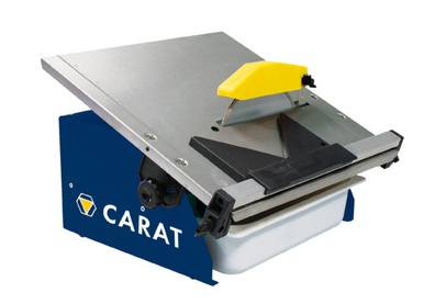

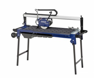

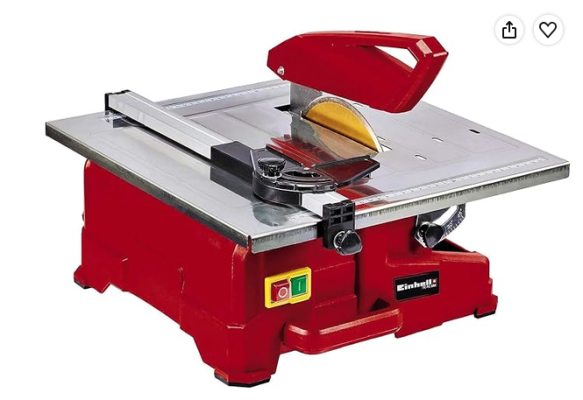

de tegelzaagmachines die ik zie, zijn allemaal van dit type
voor 45° kantelt het blad
om aan een tegelplint van 60 cm een hoek van 45° te zagen, heb ik een dwarsgeleider nodig
als die op de langsgeleider schuift, dan zit de langsgeleider in de weg, want de zaagtafel is meestal slechts 40 cm
die beperking heb je niet wanneer de zaag aan een bovengeleider hangt
maar dan kom ik op minstens 1.000 euro, wat ik niet kan verantwoorden

ik heb zo'n zaag als de bovenste twee. die kan dus in verstek blijkbaar. Ik vind het geen fijn apparaat.
Ik zou eens een diamantschijfje op je haakseslijper zetten en gewoon proberen met een oude tegel.
Ik denk dat als je even oefent hiermee prima resultaat kan halen. Als het erg mooi moet zou ik idd later bijslijpen met een slijper met laag toerental en schuurpad.
