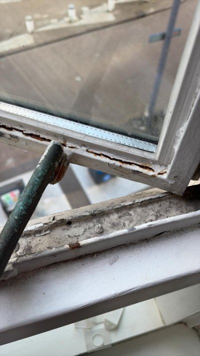

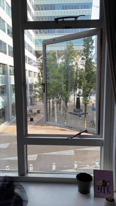

Op onderstaande foto's zie je een metalen raam dat nogal verroest is en dat we willen opknappen.
Als je echter in de spleet duwt, dan is het precies of er iets zachts zit. Weet iemand hoe die profielen zijn opgebouwd ?

Iemand heeft een metalen kozijn in een houten kozijn gekleid. En in dat metalen raam weer een houten raam, wat nu verrot is. Het metalen kozijn lijkt een standaard stoeltjesprofiel, met daar in een standaard raamprofiel. Waar dus enkel glas in hoort, wat gezet is met welpasta aan de binnenkant en stopverf aan de buitenkant.

ik zou het verroeste raam van de ruit scheiden
in principe moest dat raam gegalvaniseerd zijn
blijkbaar niet
dus opschuren, grondlaag + eindlaag
hopelijk zit de ruit in een voldoende stevige kader
uiteraard ook die behandelen
raam en kader verlijmen zonder dat de lijm/tussenlaag met de tijd kan verweren

Het stalen raam en de roest is niet echt een probleem. Als de onderkant echt heel erg verroest is, slijp je hem er uit en haal je een raam van marktplaats waar je een nieuw stuk uit slijpt. Beetje lassen en slijpen en je metalen raam is weer nieuw. Het probleem zit in de gekozen constructie. IJzeren ramen hebben last van condensatie. Het lijkt er op, dat dat vocht zich op hoopt in het onderprofiel. Daardoor rot het hout en in mindere mate, het ijzer weg. Projectje verkocht als zo leuk hergebruik van oude materialen? Als ze er gewoon een houten raam in gezet hadden, had je dit probleem niet gehad.

Zo te zien hebben ze een standaard houten raamprofiel verzaagd, zodat het zo in de glassponning van het stalen raam paste, dat je de beglazing van binnen uit kan zetten. Zo te zien zitten de glaslatten binnen. Ik hoop dat er ergens een paar schroeven door het ijzer, in het hout zitten. De rest lijkt uit een kitpatroon gekomen te zijn.

als van binnen naar buiten de opbouw metaal-hout-metaal-glas is, zou ik een zuignap op het glas zetten, en met de multitool het verrotte hout doorzagen, waarna je het glas kan wentelen en naar binnen trekken

nu ik de foto nog eens bekijk . . . is dit geklooi ?
glas dat in metaal zit, metaal dat te klein is voor het raam, houten verdikking als oplossing om niet uit het metalen kader te vallen ?
de 10-jarige aansprakelijkheid kan niet meer aangesproken worden ?

Waarschijnlijk is dit zo gedaan om dubbel glas te kunnen plaatsen in het stalen kozijn.
Tegenwoordig is er voor deze toepassing dubbel glas met een kunststof kader
