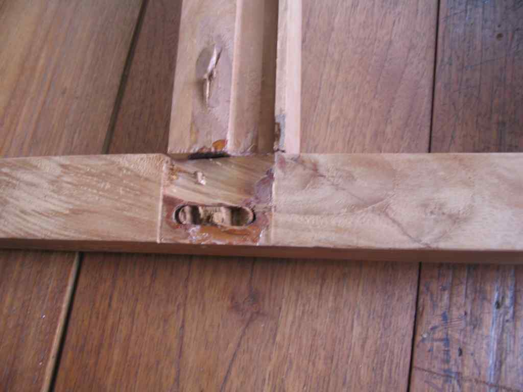

de stoel zit weer in elkaar, de lijm is aan het drogen.
ik heb teak houtproppen bij kok watersport besteld, en wat een service, een paar dagen later lagen ze al in de bus.
heb ondertussen ook een andere stoel uiteen gehaald, die stond los, even trekken en sleuren en hop de duvel kwam er mooi uit: te weinig lijm gebruikt.
ik heb er 6*120mm schroeven ingezet, eerst voorgeboord, maar moet toch zeggen dat je die niet al te vast kan aandraaien, want anders trek je gewoon het hout dat rond de draad zit los.
ik heb ook het 12mm gat voor de kop geboord met een spiraalboor (splinternieuwe heller) en dat versplinterde nogal. had misschien beter een Heller QuickBit speedboor genomen (wil geen reklame maken, maar ik weet niet hoe je dat type boor moet benoemen).
ga onderaan de stoel nog een lat schroeven en lijmen zodat alles extra sterk wordt, want als er nog eens iets breekt denk ik dat ze naar het vuilnis mogen.
merci mensen voor jullie info, ga foto's nemen en dan online zetten van het resultaat

Zo te zien is de reparatie goed gelukt.
Het voorboren voor de proppen kan je ook heel goed met een gewone houtboor doen.
Deze geeft een mooi strak rond gat zodat de prop goed past.

fille zei:
hallo mensen
ik begrijp nog niet zo goed welk effect je hier beschrijft....
Wel heb ik de ervaring dat je twee te schroeven onderdelen al stevig tegen elkaar aan moet klemmen voordat je de lange schroef er indraait. Als er ruimte tussen zit en de schroefdraad bevindt zich nog in beide delen, dan krijg je ze eigenlijk niet goed tegen elkaar aan zonder in een van de delen de schroefdraad door het hout te "ploegen" :( Dan kunnen schroeven met een paar cm zonder draadeind achter de kop een voordeel zijn, dat deel moet dan door het eerte stuk hout heen steken en dan trekt de schroef wel goed aan!
Misschien mosterd na de maaltijd, maar ik realiseer het me nu pas...

Of het 1e stuk met een grotere maat voorboren.
Als je 6x120 gebruikt, boor je het 1e deel met boortje 6 en het 2e deel boor je voor met boortje 3.
Maar ik neem aan dat dat ook wel zo gebeurd is.
fille
11 mrt 2010
58
dankjewel mensen voor het compliment
1)ik wist niet dat je proppen (dus hout) kon bleken, realiseer het me nu pas, maar eigenlijk is het niet erg dat je die proppen ziet zitten, en zoveel zie er eigenlijk niet van: het is vooral dankzij de camera dat ze meer opvallen. Maar de rest van zijn meubilair is ook afgewerkt met proppen, het is nogal "ruw" in elkaar gezet en die proppen passen in het "genre".
2)die schroeven dat ik erin gedraaid heb hadden op het einde geen draad (dus dicht tegen de schroefkop), dus trekken die de twee stukken tegen elkaar.
3)ik heb voorgeboord, in beide delen. maar met een boor van 4mm. een 2 of 3 had ik niet, en in de winkel bleken de 2 en 3mm erg kort te zijn, te kort voor de lange schroeven. Ik heb met een schuifmaat de dikte van de schroef gemeten: het centrale "staaf" gedeelte, dus niet de schroef uiteraard en kwam op 4.4mm uit. misschien is die 4mm boor wat te dik zodat ik wat grip verlies. maar anders zou ik niet diep genoeg kunnen voorboren hebben.
4)Een ander probleem is dat ik de afgebroken duvels niet vervangen heb, ik heb zoveel mogelijk geprobeerd om alles schoon te maken en splinters weg te doen, maar perfect passen is niet zo simpel, zeker als het hout zelf al vrij "nonchalant" aan elkaar is gezet. ik heb wel met een dremel de lijm weggepolijst zodat ik weer op hout zat.
5)het boren van de prop-gaten is met een gewone houtboor gedaan, maar had beter een speed boor genomen: dat is zo'n boor die geen spiralen heeft, maar een rechte lijn is: ---- ( zo ziet de boor eruit als je op de kop kijkt). die zou minder versplinteren op de randen van het gat. je moet er al dicht bij gaan zitten om het te zien, maar profi werk is het nog niet
Het probleem van deze stoelen is: iedereen wil indonesische teak: en dus wat zie: het hout is vers gekapt en dan meubels van gemaakt. De kopse kanten van de stoelen zijn wit: ingesmeerd met een of andere product om uitdroging tegen te gaan, maar toch beginnen ze allemaal enorm te scheuren, dus ik denk dat die stoelen binnen een paar jaar uiteenvallen van de barsten. (kan je daar iets aan doen ?)

A
@ Joris
Goede aanvulling, dit is inderdaad ook een reguliere werkwijze bij schroeven met een volledige schroefdraad.
@ fille
Als de kern van je schroef 4,4 mm is zou je een boor van 4,4 of 4,5 mm moeten gebruiken. Het is nl de bedoeling dat alleen de winding van de schroef zich in het hout vreet, zeker bij hardhout dan, ander loop je veel meer kans op scheuren of andere nadelige effecten.
Wat de boor betreft, heb je met een "gewone" metaalboor gewerkt? Voor mooie gaten in hout zijn er speciale houtspiraalboren, die keurige gaten opleveren. Zie bijv.: http://www.baptist.nl/webwinkel_product.asp?c=1&gid=25&sid=158&pid=3
Overigens ben je nu al aardig op weg als meubelmaker, dus is het te verwachten dat als de stoelen over enkele jaren instorten je zelf de vervangende stoelen gaat maken :p

fille
11 mrt 2010
58
hallo fons,
jaja, ik heb een speciale houtboor gebruikt, als ik boor, boor ik altijd met de meest gepaste boor, anders is het resultaat niet optimaal. maar toch is het hout wat afgebrokkeld aan de rand. een oorzaak kan zijn dat het toerental te laag was van de boor bij het starten, maar in het vervolg ga ik er een plankje hout opleggen en dat vastzetten met klemmen en dan boren, misschien helpt dat wat. (zoals bij het zagen op een zaagtafel je er een andere plank onderlegt tegen versplinteren.)
wel meubels repareren is leuk en het breekt mijn hart om mooie materialen en objecten zien verloren te gaan. ik ga me meer verdiepen in houtbewerking. maar om goed werk te leveren heb ik veel toestellen nodig. ik werk niet zo nauwkeurig als ik alles manueel moet doen. Er zijn mensen die prachtig werk afleveren en allemaal met de hand, maar dat is iets wat me niet snel zal lukken. dus eerst stuk voor stuk wat toestellen kopen. (zoals een tafelzaag en bovenfrees)
