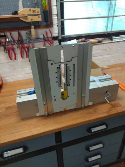

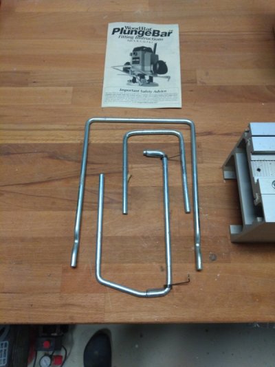

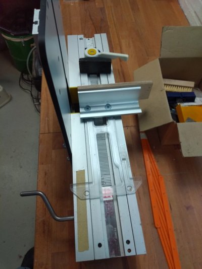

Woodrat WR600 te koop. Ook te vinden onder "little rat"
In principe gelijk aan de WR5.
Helemaal compleet.
Inclusief de plungebar passend voor o.a. de Dewalt 621.
Zonder frezen.
Daarom voor de weggeefprijs van 200 euro (exclusief verzending).
locatie midden limburg.
IMG_20220525_170139667.jpg IMG_20220525_170509450.jpgIMG_20220525_170210972.jpg

Ja, 600 mm 'breed'. Hij is NIET gelijk aan de WR5, ook niet 'in principe' De WR5 is de voorloper van de WR900. De equivalente voorloper van de WR600 was de LittleRat of LR1. Het grote verschil is dat de WR5/WR600 twee werkstukklemmen op de 'sliding bar' heeft, en de LR/WR600 maar één. Dat maakt dat een aantal bewerkingen op de WR600 echt anders gaan dan de WR900 - een aantal technieken zijn niet uitwisselbaar tussen beide modellen. Ook is de base plate, waar de plaat met daarop de frees beweegt, anders. Die verschillen zijn minder 'extreem' dan die tussen de twee 'sliding bars', maar ook daar zijn sommige handelingen anders.
Dat gezegd hebbende - beide machines zijn een ware uitkomst in de werkplaats. Ik zou mijn WR5 voor geen goud willen missen, ook al gebruik ik hem niet eens zo heel veel.
