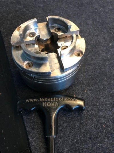

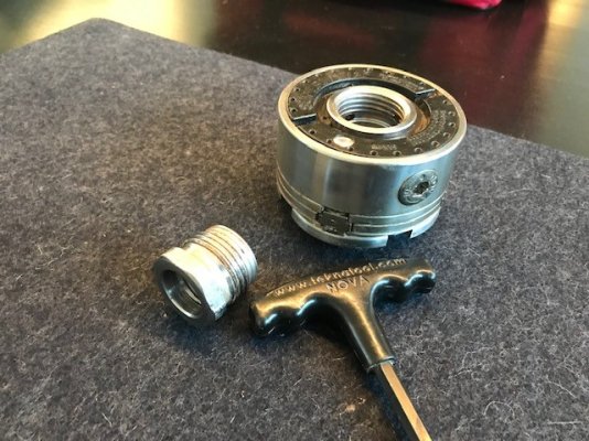

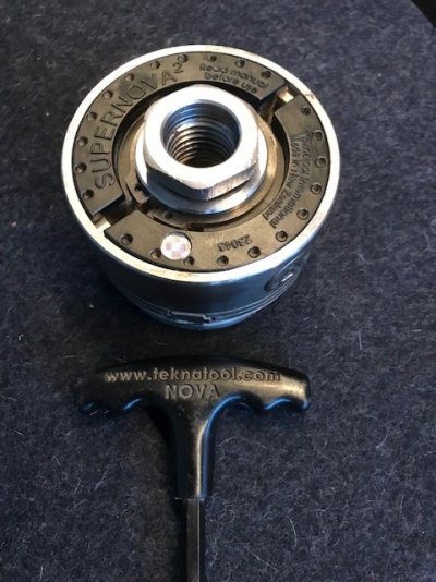

Beste Rizz en De Haan,
Hierbij een paar foto's van de Teknatool Supernova 2
De reden dat de adapter niet past op mijn huidige draaibank is dat deze M33 is
Bij het iinstalleren van een passende adapter is het materiaal van de spoed te dun voor de mechanische belasting. Ook een uittredende adaptor is technisch geen fraaie oplossing.
Ik vermoed dat het inwendige draad van de Supernova M35 is en de adaptor is een over gang naar 1"-8.
Ik hoop hiermee jullie vragen naar behoren te hebben beantwoord.

Je hebt dus koppen voor een adapter. Die zijn voorzien van m38 x 3 schroefdraad. En je hebt koppen die direct zijn voorzien van m33 x 3,5 draad. Er is geen adapter van m38 x3 naar m33 x 3,5, omdat je dan maar 1 mm wanddikte over zou houden.
