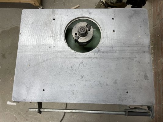

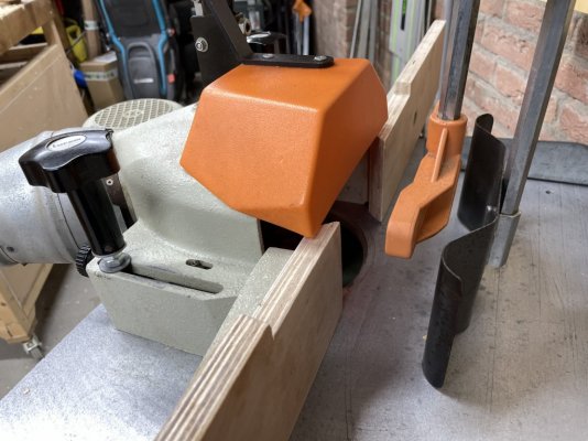

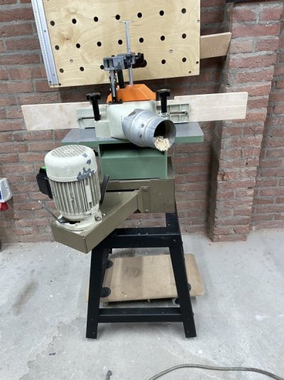

Te koop: volledig opgeknapte Lurem T30N frees / toupie

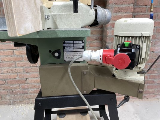

Deze freesmachine is van het kwaliteitsmerk Lurem, deze is opgeknapt en weer jaren mee. Alle onderdelen zijn ontroest, schoongemaakt en gesmeerd, waardoor deze machine weer als een zonnetje loopt. De riem is in orde en stroomkabel is voorzien van nieuwe stekkers. Alle instellingen lopen soepel en alle veiligheidsvoorzieningen zijn aanwezig. De dwarsgeleider loopt soepel, net als de fijninstelling. Het onderstel is opnieuw gespoten. De fence heeft een fijnafstelling en is vernieuwd. Deze machine komt met wisselkop met 7 sets messen (een set rechte messen zit op de wisselkop). Je kunt dus direct met deze machine aan de slag. De asmaat is 30 mm, dus geschikt voor standaard messenkoppen. De motor is 1.1 kW 380V, maar kan ook omgezet worden naar 240V (al weet ik niet hoe).
De machine staat in Maastricht en de vraagprijs is 375 Euro. De machine komt met factuur en 1 maand garantie.

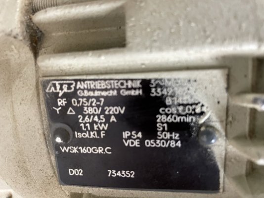

@ZotVanHout Jammer, want 3 x 230V komt in Nederland niet voor en in Vlaanderen ook bijna niet meer. De motor kan er overigens af en is dus gemakkelijk te vervangen. Enkel de asmaat moet kloppen.

Of je zet er een frequentieregelaar tussen die van 1 fase een regelbare 3 fasen spanning levert. Kun je hem ook nog in toerental regelen...

anderzijds staat op het plaatje een ster - die meer van een Y weg heeft - met 380 er bij
dat betekent dat je de motor op 3x380+N - tegenwoordig 400 - aan kan sluiten, wat de spanning is die men nu in vl installeert, en die ook in nl de norm is
in ieder geval heb je 3 fasen (3x) nodig, waartoe veel leden zich bekeren van zodra ze iets zwaardere machines nemen

Een frequentieregelaar zou inderdaad ook een optie zijn. Maar verder heb ik er te weinig verstand van en volg de opmerking van @graats: schakel een elektricien in als je het niet weet.
Voor nu zie ik 3 opties:
- Sluit de Lurem aan op 400v. Dat is de eenvoudigste optie en geen extra kosten
- Koop een frequentieregelaar, waardoor je ook het toerental kunt regelen en de Lurem kunt gebruiken met 230V. Nadeel: een frequentieregelaar is niet heel goedkoop.
- Vervang de motor door een 230V-exemplaar. Dat kan ook een sterker exemplaar zin . Nadeel: je moet een andere motor kopen.
Maar goed, de Lurem werkt heel goed op 400 Volt en aanpassen is dus niet nodig.

Volgens mij heb je de nul niet nodig om de motor te laten draaien.
Bij 400 volt moet je de motor in ster schakelen, zodat de spoelspanning 230 volt is.
Bij 3xfase 230v moet de motor in driehoek worden geschakeld.
