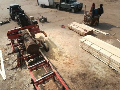

We hebben vandaag gezaagd , precies 18 kuub schoon aan de haak , om 0800 begonnen met een boom met 14 spijkers dus dat vertraagde , anders was de twintig kuub gehaald ... !op de foto zie je duidelijk dat de stapel zaagsel met een kuub of 12 gezaagd nog redelijk beperkt is , met een kettingzaag is die hoeveelheid ruim vier keer zo veel ,en heb je omgerekend meer energie nodig om dat te verzetten , en par saldo minder hout , en zeker als je productie wilt maken zijn dat zaken wat doorslaggevend is in het maken van winst lokaal Brabants hout gezaagd.jpg
