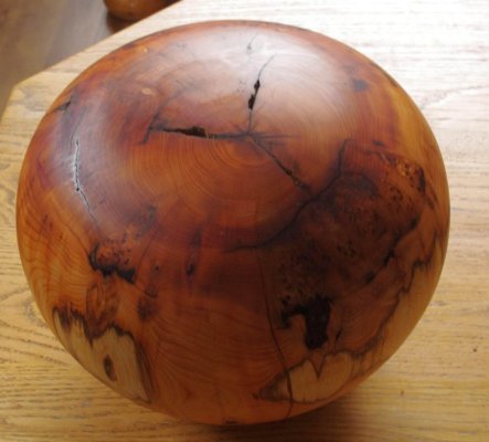

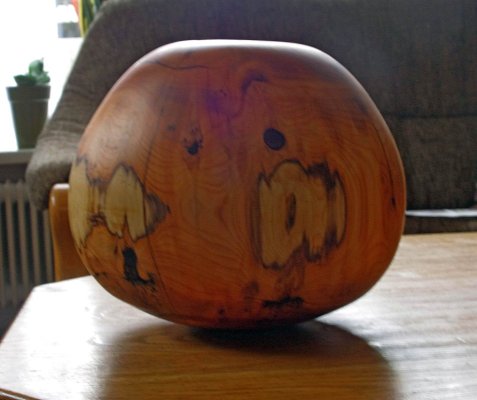

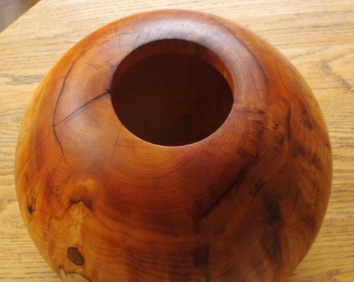

Afgelopen week bij Ronald Kanne een cursus holle vormen gedaan.
Had een stammetje Taxus van 35 X 35cm.
Ik had hem thuis al de buitenkant een beetje rond gemaakt.
Op de 2e dag heb ik hem bij Ronald afgemaakt.
Eerst een groot gat in geboord en daarna met een beitel met spaanbegrenzer helemaal uitgehold en dankzij een handvat van een meter ging dat goed.
Er is een wanddikte van ongeveer 2cm en een inwendige diepte van 22cm.
Geschuurd tot korrel 240 en is nu in de impregneerolie gezet en maandag gaat hij in de verbeterde houtolie
De onderkant heb ik de voet rond gedraaid, dit op advies van Ronald, dit is erg goed uitgevallen.

Op de eerste foto lijkt het stuk tussen de grootste diameter en de bovenkant een vrij recht stuk te bevatten, net zoals de bovenkant plotseling recht lijkt te zijn.
Geneuzel op hoog niveau, maar dat is wel het eerste wat ik zie, helaas. De vorm is voor mij niet harmonieus. Of de foto vertekent het, dat kan natuurlijk ook.

Ik moet me bij Jurriaan aansluiten. Dit uithollen is al een proeve van bekwaamheid. Het eerste wat ik dacht dat het een halloweenvorm was. Nee, de vorm staat op zijn kop. Zoals ik het nu op de foto kan bekijken is het niet mijn vorm.

De eerste foto’s vond ik 😲, maar door de opmerking van @Jurriaan ben ik ook beter gaan kijken en idd het is net of de bovenkant een vlakke kant heeft…. Niet dat het afbreuk doet aan je holle vorm.
Zelf vind ik dat de tekening mooi uitkomt.
Kun je eventueel nog een nieuwe opname maken, zodat je de bovenkant nog aan kunt passen. Dikte is m.i. nog voldoende aanwezig.
Als niet ook goed…. Ik moet helaas toegeven dat het mij ook regelmatig overkomt dat ik het voetje af draai omdat ik denk dat het klaar is, en dan is het zover dat je zo’n ding hebt staan en dan zie ik nog een onvolkomenheid…

Opnieuw opspannen is trouwens wel een puntje.
Moet mogelijk zijn om in het gat een klauw te zetten, tegencenter aan de andere kant en een kleine klauwopname ( voetje) aandraaien.
Afdraaien kan met een groot tegencenter, waarna de onderkant meer afgerond kan worden…
Voor het voetje is een groefje van 2 mm voldoende, als je een tegencenter gebruikt…
Is maar een idee.

Als je een cylinder draait die in de klauwplaat past, met een diameter die precies past bij het gat, hoef je onderaan geen voet te maken, maar kun je in 1x de buitenkant van vorm aanpassen waar je wil door de vorm met de losse kop op die cylinder te duwen.

Bij het uithollen stond ik niet aan de voorkant zoals gebruikelijk maar aan de achterkant.
Ik gebruikte de woodcut flexi met dubbel handvat en de beitel ver in het handvat geschoven om zo stabiel mogelijk te zijn.
ik had eerst een kamer voor de klauw gemaakt maar dat werkte niet en toen maar een voetje aan gemaakt en dat werkte uitstekend.
Ik kreeg behoorlijke klappen maar de bevestiging van de klauw gaf geen krimp
Handvat gewoon onder de arm, dan is een lang handvat erg fijn.
De draaibank had een vast kop en ik heb geen bril gebruikt.
Ik heb niet de, Phil Irons Toolgate gebruikt
Zo,n lang handvat werkte erg fijn, maar daar moet ik nog even voor sparen.
Aan de onderkant van de open vorm kan geen voetje meer aan gemaakt worden, daar is de bodem te dun voor geworden.
Jurriaan gaf de oplossing, iets dergelijks had ik ook voor ogen, maar ik ga geen aanpassingen meer doen.
Ik vind het mooi zo
