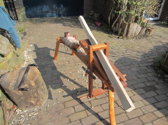

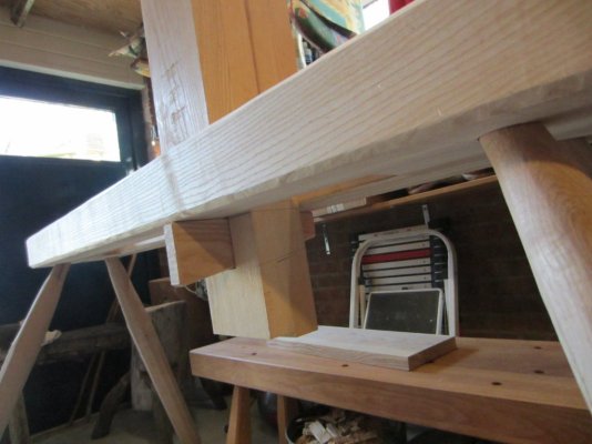

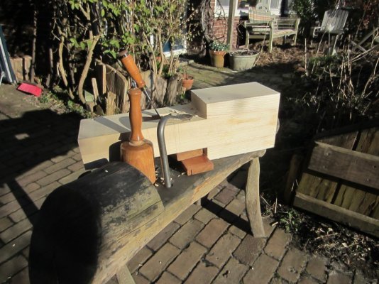

Ik maak een wipdraaibank en wil poten eronder zetten die ik weer kan verwijderen. Eiken poten van 8 cm dik die ik taps maak onder een hoek van 6 graden. De gaten komen in een bed van 10 cm dik. Ik boor ze schuin met een doorsnede van 25 mm en wil ik ook vervolgens ook taps maken. Ik heb voor een eerder werkstuk een ruimer gemaakt maar die is te rank. Hoe kan ik deze grotere gaten toch mooi taps maken?
Met guts en rasp? Of weet iemand een slimme methode?

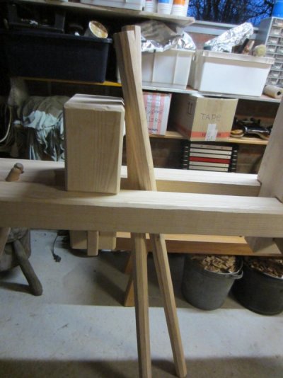

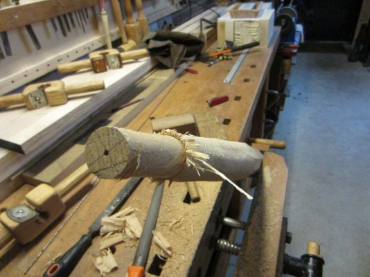

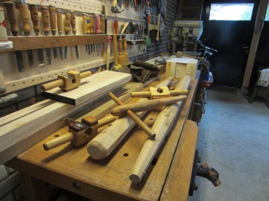

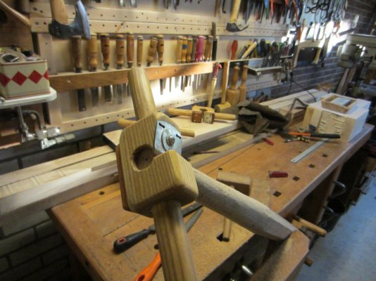

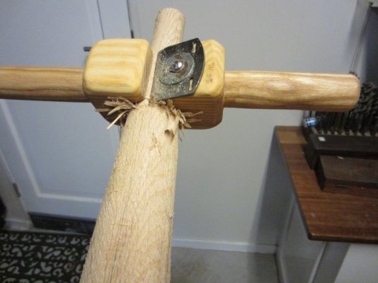

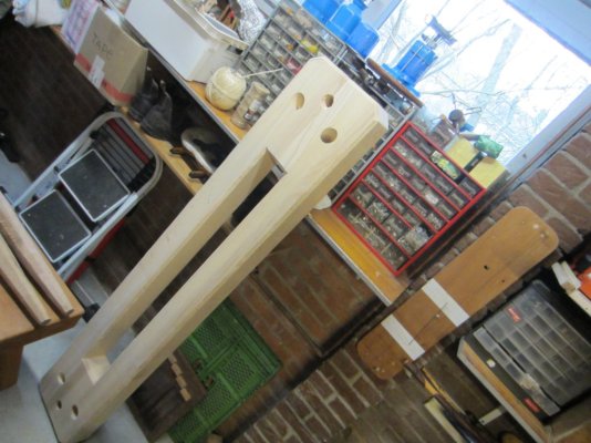

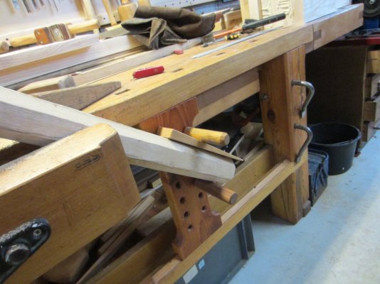

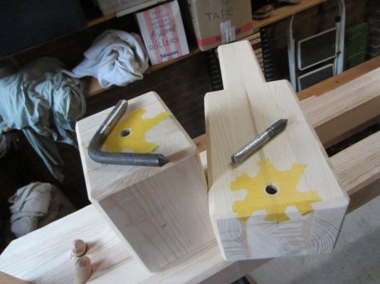

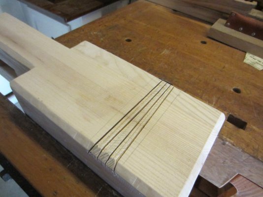

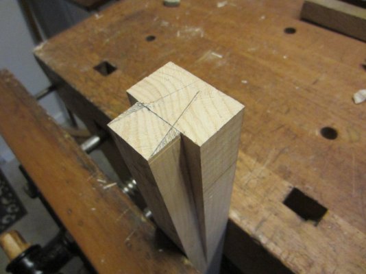

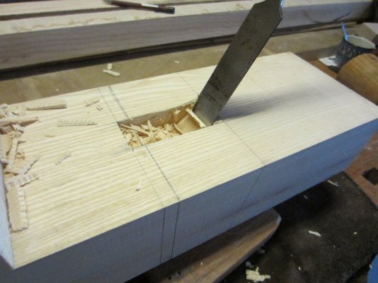

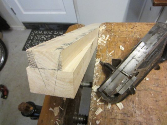

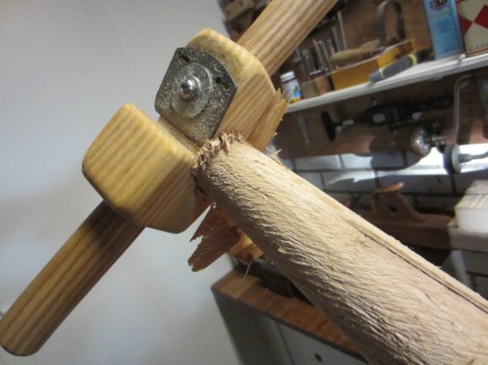

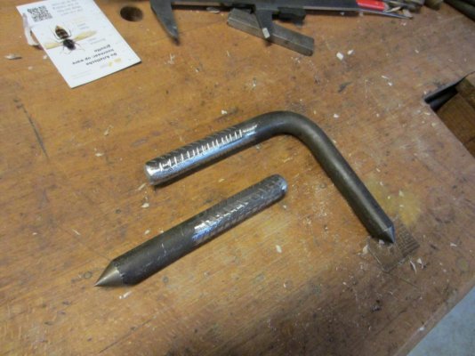

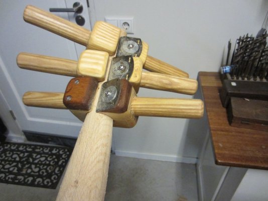

Dank voor alle tips! Inmiddels de reamer afgemaakt (werkte prima, mooi op maat gemaakt op schaafpaard met een malletje ernaast) en drie bijbehorende "puntenslijpers". Ondoordachte ontwerpfout 1: Reamer gaat tot 28 mm maar ik denk dat het eikenhout dat maar moet aankunnen. Ontwerpfout 2: ik gebruikte te kleine balkjes voor de slijpers en hield dus weinig vlees over. Bij de grootste slijper voorzag ik het en lijmde tijdig een blok erop. Bij de kleinere heb ik naderhand een blokje opgelijmd.

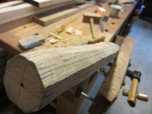

Nu bewerk ik de poten: 4 kant naar 8 kant naar steeds ronder. Pas na de laatste fase (raspen), zet ik de slijpers in. Het is namelijk keihard droog eiken.
Voor de sfeer enkele foto's. Later nog een als de draaibank klaar is.
    137,1 KB · Weergaven: 94
    137,9 KB · Weergaven: 93
