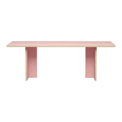

dag iedereen.Ik wil een tafel maken, qua afwerking gelijk aan deze op onderstaande foto (HKLIVING).Lengte 340 cm, breedte 120 cm, dikte rond de 4 cm.welk materiaal kies ik best zodat dit stevig is en niet al te zwaar?
Om doorbuigen over de lengte te voorkomen zou ik alvast een verticale lat over de volledige lengte voorzien.
Opties voor het blad zijn:
2 platen mdf 18 mm op elkaar
Volledige plaat mdf 18 mmbovenaan, onderkant aan zijkanten met stroken van 18 mm mdf
Sandwich paneel (type eurolight paneel) met kartonnen honeycomb tussen 2 mdf platen van 8 mm
Wat zouden jullie aanraden?
En wat betreft de afwerking: HPL of lak?
Is HPL zelf aan te brengen, of is daarvoor een pers nodig?
Mvg

Nou, een plaat mdf 18mm 2,44mx1,22m weegt al zo'n 40 kg. Een blad van 3,40 komt dan in de buurt van een kilo of 60. Zodat je idee van een honeycomb constructie misschien beter is.
Mdf als topblad is pet. Ziet er niet uit en beschadigt makkelijk. Daar moet wat op, maar wat kan ik je niet adviseren want ik heb dáár geen ervaring mee.
3,40 is een heel eind, dat gaat denk ik altijd doorbuigen. Ook bij een sandwichconstructie die 40mm dik is.

+1 Opdikken van een tafelblad gaat niet echt helpen, maar je vertelde zelf al dat je er een balk onder wil maken, het helpt dan om het blad wat lichter te maken, want het buigt onder zijn eigen gewicht ook al door.
Doorbuiging is vooral een functie van de geometrie, de verschillende materialen zullen niet zo veel uitmaken als het relatief dun is (en dat is 40mm ook nog, ten opzichte van de lengte).
HPL is wel te doen geloof ik (hoewel drieeneenhalve meter wel veul is), met contactlijm, is wel een zenuwslopende k-klus, want aanraken is vastzitten. Zelf heb ik een dressoir gefineerd, en daarvoor heb ik witte houtlijm gebruikt (weet niet of dat bruikbaar is met HPL) en daarmee heb je weliswaar een tweede kans, maar daarbij heb je weer dat het gaat schuiven als je de klemmen aandraait. Bij contactlijm hoef je niet te klemmen, alleen goed (en gelijkmatig!) aan te drukken.

Zowel bij lakken als bij HPL moet je dat tweezijdig doen.
Jouw voorbeeld is cq ziet er kops uit als multiplex. Voordeel van multiplex is is dat je de kopse kanten niet meer hoeft te bewerken, wanneer je tenminste het streeppatroon van multiplex mooi vind.
Tafel uit jouw voorbeeld gaat volgens mij tot 2,80 m en heeft dan een stalen kokerprofiel tussen de poten.
met lengte 3m40 wordt je keuze plaatmateriaal sterk beperkt. het meeste is maar tot 3m05 beschikbaar. er is beperkte keuze in 4m10.
ik zou qua “lat” iets met ongeveer dezelfde hoogte als de breedte van de ribben op de poten voorzien.
MDF heeft een zeer slechte buigstijfheid/gewicht ratio. bovendien gaat het kruipen (langzaam doorzakken onder eigen gewicht).
betere buigstijfheid/gewicht ratio ga je niet vinden. randen afwerken is wel een ding, verbindingen ook.
je kan ook overwegen zelf een torsion box te maken bvb 2x MDF 9 met ribben 22mm die dan ook je rand afwerking zijn en ter hoogte van de ribben heb je ook vlees voor verbindingen.
HPL zal sterker zijn.
bedenk wel dat HPL vellen quasi altijd 3m05 zijn, keuze in 4m10 zeer beperkt, zeker in wat houthandels op stock hebben.
zelf HPL plakken vergt wat techniek maar lukt wel. ik gebruik watergedragen contactlijm
stinkt een stuk minder.
als je platen handel kan beplakken, overweeg het te laten doen. kost vaak minder dan de contactlijm die je nodig hebt.
ik doe het alleen zelf als het in situ moet gebeuren of als het over gebogen oppervlakken gaat.

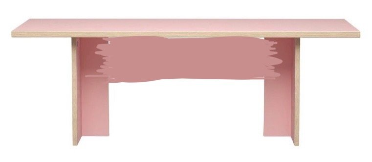

Plaatmeteriaal is een probleem met doorbuiging. Een stalen koker in de midden met aangelaste strippen van 10mm plaat rinchting de zijkanten kan dat oplossen

Is natuurlijk wel een heel andere stijl dan de tafel uit het voorbeeld
je kunt onder het voorbeeld zelfs wel 3 langsliggers maken die redelijk onzichtbaar zijn. De plaat heeft ondersteuning nodig, dan krijg je ook wat meer vrijheid bij het kiezen van het blad. We hebben deze discussie ook wel gehad over planken in een kast, zeker als daar een boekenpakket op komt. Dat is een sandwich constructie heel aantrekkelijk.
Voor dit specifieke geval moet je wat meer gegevens hebben over de gewenst dikte van het blad, welke afwerking, kunststof, hout... Ik zag zelf een paar weken geleden dat er ook 2 mm dik linoleum te koop is, dat lijkt mij een prachtige afwerking voor een tafel en bovenkanten van kastjes. Hier moet je eerst zorgen voor een stabiel geheel. Je zou eventueel ook nog het midden van de tafel als sandwich kunnen bouwen om voldoende stijfheid te krijgen. Je hebt maar een afstand nodig van 1 a 2 cm tussen de platen, met wat denkwerk is het mooi te integreren met de poten.
Dat denk ik ook. Heb zelf ooit een tafel gemaakt van 3,50 meter met daaronder 2 dikwandige stalen kokers 60x40, die liggen ca 20 cm van de rand en zie je eigenlijk niet.
Hier gaat het om een tafel van 1,20 meter breed, 1 balk in het midden lijkt mij ook te weinig, of je moet zoals Emilio aangeeft dikke strip naar de zijkanten brengen.
