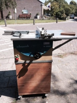

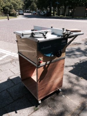

Vandaag deze TS 2000 gekocht. Ik denk dat het een goede koop is al moet het werken ermee dat nog uitwijzen. De eerste zaagtestjes waren positief. De langsgeleider lijkt wat af te wijken maar dat moet ik nog goed controleren. Het verstellen van de zaaghoogte gaat héél zwaar. Maar de zaagsnedes zijn messcherp en de 45 graden is ook prima. Fijne machine.
Heeft iemand een tip voor die hoogteverstelling? Ik wil hem eerst nog schoonmaken en hoop dan eigenlijk het euvel verholpen te hebben.
