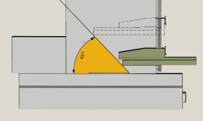

dit is een bovenzicht veronderstel ik
de 45° geeft aan hoe ver je de zaaggeleider mag plaatsen ?
onderaan een wagen ?
dan is in mijn geval, zoals ik onder #7 schreef, dit van toepassing
" Als het hout niet langer is dan de looplengte van de wagen, dan stel ik de zaaggeleider in op de breedte die ik wens, ik leg het hout daar tegen, maar het hout klem ik op de wagen - door met de wagen te zagen kan ik het hout gelijkmatig door de zaag duwen "
ter aanvulling: de wagen staat een fraktie van een mm hoger dan de zaagtafel (heb geen altendorf, maar ook daar is dat zo)
mocht ik het hout niet met de wagen zagen, maar op de zaagtafel voortduwen, dan zaag ik niet precies in 90° omdat de wagen hoger staat dan de zaagtafel, en het hout daarover glijdt
hoe smaller de breedte die ik na het zagen wil overhouden, hoe groter de afwijking tov 90°
formulematig & extreem uitgedrukt: stel dat de wagen 1 mm hoger staat dan de zaagtafel & ik netto 1 mm over wil houden, dan heeft het hout aan de zaagkant een hoek van 45°
