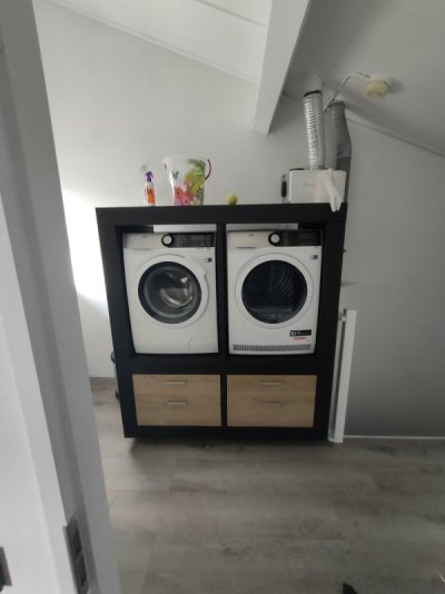

Ik heb dit vorig jaar gedaan. En ik kan je zeggen dat het wel een uitdaging is. 45 graden zuiver krijgen over een lengte van 150 cm. Ik wens je er veel succes mee. Ik laat het de volgende keer wel zagen. En ja ik heb een rail van 240 cm maar de platen waren 3050mm. Hoewel ik geen kleine jongen ben was het voor mij erg zwaar om deze platen te verwerken in mijn eentje. Hier een plaatje van het resultaat.IMG-20220712-WA0000.jpeg
Deze kast is in delen drie hoog gebracht. Ook dat was zwaar vertelde mijn schoonzoon.

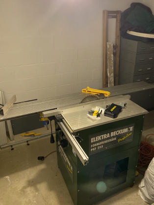

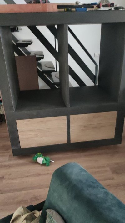

Het worden kasten van ongeveer 300cm op 240cm hoog. Ik heb me intussen tweedehands een kleine paneelzaag gevonden, waarmee ik al wat gewerkt heb. Een half MDF-paneel bijzagen lukt hiermee vlot. Alleen de parallelgeleider is niet erg goed dus daar moet ik nog iets op vinden.
Zoals je kan zien zal ik ook nog wel wat met de decoupeerzaag aan de slag moeten voor doorvoeren en een achterwand zal niet overal lukken, waardoor ik nog een beetje aan het uitzoeken ben hoe ik de kastdelen structureel sterker kan maken.
