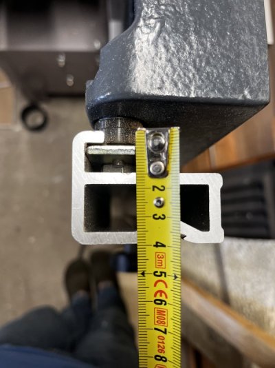

1) wat is de hoogte van die ophang-rails
2) kopse maat van het profiel wat "er aan hangt"
3) Ik kan me voorstellen dat er stelmogelijkheid is waarmee je de horizontaal kan fijn-stellen met stelschroeven o.i.d. Zijn die er?
4) Trek je met de hendel echt aan? Met andere woorden, kan ik mijn vlakbank-blad opklappen en blijft hij er dan aanhangen?

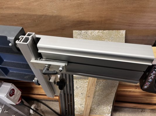

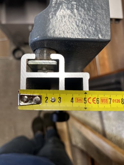

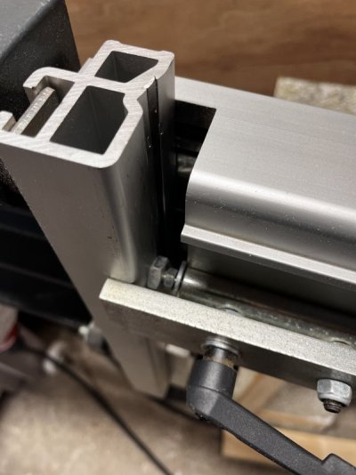

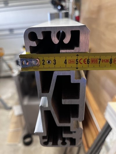

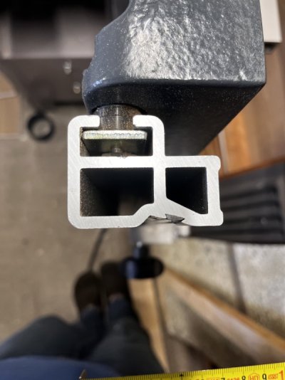

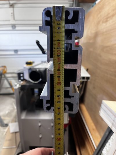

Hier wat fotos met maten. De verlenger blijft stevig vast aan de rails als je de tafel opklapt. Uitlijnen doe je met die horizontale bout, werkt maar ik vind het niet top. Door de geometrie heeft een kleine aanpassig van de bout al een behoorlijk effect op de hoek van de verlenger, niet echt een fijn afstelling.

thanks voor de uitleg! Ik ken die Aigner dingen inderdaad, zijn mooi voor aan een stationaire grote machine. echter, een kleine vvd-bank heeft een bewegende tafel en met een uitschuif-poot is dus geen optie (immers, iedere keer je poot mee moeten schuiven met de hoogte van je werkblad). Ook rij ik steeds de machine de hoek in als ik klaar ben, om de kleine werkplaats te benutten. Ik ben bezig met wat alumium 40120 profiel om te kijken of het me lukt iets soortgelijks te bakken als Hammer 😁

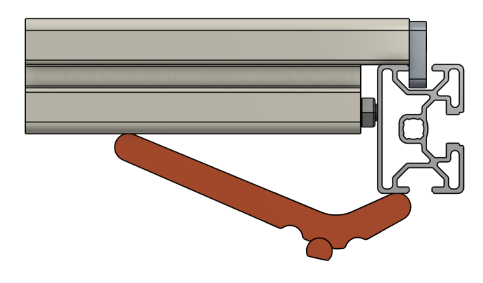

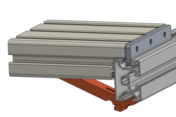

@michielr jij had nog wel een goed punt over de stelmogelijkheid; het lijkt erop dat er een flinke draadmaat gebruikt is, lijkt M8. Dat heeft standaard een spoed van 1.25, M6 heeft bijvoorbeeld al 1.0. Is dus al wat subtieler te stellen, dat is wat ik nu ingetekend heb.

M6 met een spoed van 1 mm is metrisch grof, als je naar metrisch fijn gaat (M6 x 0,75 of extra fijn M6 x 0,50) kan je nog veel subtieler

klopt inderdaad! Even kijken, dan zal ik een plaatje zelf moeten gaan tappen. Standaard M6 is 1.0 en kan ik mijn eigen tap en profiel-verbinders/accessoires gebruiken.

Breng die stelbout verder naar beneden, door de langere arm van de stelbout ten opzichte van het draaipunt is de afstelling veel fijner te regelen. Metrisch fijne draad lijkt me zeker een aanrader. Als je die niet zelf kan tappen kun je wellicht iets van een moer in je ontwerp fixeren.
