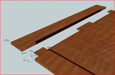

@john. dank je voor je adviezen. Zal er nog een tekeningetje van maken en dan moet ik over m'n koudwatervrees heen en maar die zaag/frees/lamello in het hout...

Bij deze de schets zoals het dan nu zou moeten gaan worden. Iemand nog een laatste tip/commentaar? Nog meer mensen van mening dat die pen/gat van 7mm dikte voldoende zijn?
De gaten zijn aan de zijkanten ruim overmaats op de pennen, de pennen komen schuivend in de gaten. In het midden niet, daar worden de pennen vast gelijmd. Over de lengte komt dus mes-groef van ong 20mm..

@Sunrayes, mooi te horen, dank voor je reactie.
Een gevoel is soms minstens zo belangrijk als een berekening op 2 cijfers achter de komma...

Ik heb zo'n tafel op zolder staan , 120x120 in vierkante vorm en de bladen uitgetrokken , komt ie op rond 170 .
als je hem wilt zien en opmeten , dan ben je welkom , de truk zit hem in de onderkant van de bladen , en de manier van vastzetten , en dat zie ik niet geheel terug in je tekening !
