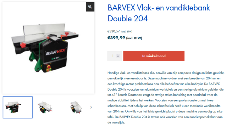

ALs ik wil proberen om een verstandige koop te doen, maar tegelijk ook mijn budget in de smiezen wil houden... welk budget knijp ik dan eerder af, dat van de vlak- of van de vdbank?
de verstandigste koop is een vvd
zijnde vlak- én vandikte tegelijk
dan heb je maar 1 motor nodig + niet een plek voor de vlak & niet een plek voor de vandikte apart
