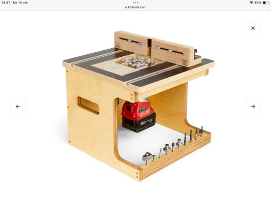

Je kunt ook een kleine freeslift kopen en een zelfbouw maken. Dan ben je zelf de baas over de afmetingen.
Ik kwam laatst onderstaande video tegen van Hooked On Wood, over een kleine freeslift voor een kantenfrees (Makita RT0702 bijvoorbeeld). Een kantenfrees heeft minder vermogen dan een grote bovenfrees (dus bewerkingen in meerdere gangen doen), maar is daarmee ook mooi licht.
Dennis geeft in de video aan dat het voor het geld een hele goede freeslift is (maar wel opletten dat de inlegplaat kleiner is dan de standaard, dus deze past niet in alle voorgevormde freestafelbladen).
Freeslift vanaf 8:30
Nu in de aanbieding bij Banggood (€125,- voor de freeslift)
En ook de fence uit het filmpje van Hooked on Wood voor €125,-
Koop daar een kantenfrees bij (Makita RT0702 voor €150,-, of een Katsu van Amazon (makita-kloon) voor € 75,-), en een stuk 18mm hout of betonplex waar je pootjes onder zet of een kistje van maakt, en je hebt een klein freestafeltje voor onder 400 euro.

Ik ben er aan uit wat ik wil.
Ik ga aan de slag met een zelfbouw machientje. Ik kwam op een welbekende Chinese site iets tegen voor €45. Daar past mijn Makita DRT50Z in.
Kleine plaat met freeslift en fence.
Klein kastje ervoor maken kost niet teveel tijd en kan zelf de maten en gewicht bepalen.
Ik ga er vooral kanten mee afronden en kleine katjes frezen voor bv een schilderij of foto lijst. Het fijnere freeswerk zeg maar.
En als ik de accu’s beu ben dan koop ik er zo’n zelfde body bij met 230v.
Bevalt het niet kijk ik wel weer verder. Voor nu ben ik met gratis voorraad hout en €45 voor de lift en plate klaar. Alleen een deftig werkplaats scoren met een harde slijtlaag om de plaat in te bouwen.
Ik weet wel dat het niet te vergelijkend met een spulletje van Incra etc. qua kwaliteit en zuiverheid. Maar voor die kleine €50 wil ik het wel eens proberen.
