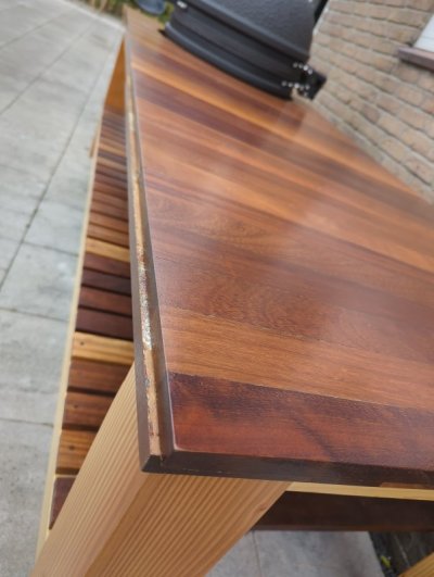

Hallo,
Ik heb vorig jaar een buitenkeuken gebouwd en voor het tafelblad heb ik hout gebruikt wat ik over had van mijn binnenvloer.
Ik heb 2 panelen gemaakt één met het hout in de lengte en één met het hout in de breedte.
Mijn gedachte was dat wanneer het hout zou gaan werken dit tegen elkaar in werkt en dus sterker is. Gelijk aan multiplex.
Ik heb het gelijmd met bison constructielijm. Over de winter heeft de tafel buiten gestaan met een hoes erover.
Helaas moet ik dit voorjaar constateren dat de beide panelen van elkaar los zijn gekomen.
Heb ik hier een denkfout gemaakt en had ik beter beide panelen in dezelfde richting moeten maken? Of was de lijm misschien niet sterk genoeg?
Ik vraag mij af of dit tafelblad nog te redden is.
Ik hoor graag wat ik fout heb gedaan.

Massief hout zet in de lengte en in de breedte anders uit. Als je dus twee panelen in een verschillende richting hebt gemaakt en die kunnen niet t.o.v. elkaar bewegen, dan springt de boel uiteindelijk uit elkaar, dat is bij jou gebeurd. In dezelfde richting was waarschijnlijk beter geweest, maar ook dan had het kunnen springen.
Wat je nog zou kunnen doen is dat je het twee panelen houdt en ze op elkaar schroeft met weinig schroeven (of gebruik bouten langs onder) en die in sleuven zodat de panelen t.o.v. elkaar kunnen bewegen zonder dat er echt spanning op komt.

Dank je wel. Ik was er al een beetje bang voor dat het de verkeerde keuze was. Wijze les. Had gehoopt dat door het goed te lakken het werken, en dus de spanning, minder zou zijn maar waarschijnlijk is de temperatuursschommeling al genoeg. Kan ik ook proberen het opnieuw te verlijmen en met schroeven aan de onderkant meer stabiliteit te krijgen of is dat ook een heilloze weg?

Je moet de principes van hout werking begrijpen en die respecteren. Hout werkt in de breedte richting, dat is een blijvende eigenschap. Wanneer hout vochtiger wordt zet het uit, wanneer het droger wordt krimpt het. Het verschilt wel per houtsoort hoe groot de werking is, maar het is een algemene eigenschap van hout.
Zeker buiten moet je de wetten van de natuur respecteren. Opnieuw verlijmen en schroeven erbij zetten is dus niet de weg.
Een blad verbreden door te verlijmen is op zich al geen goed idee voor een buiten meubel.
Losse delen, in een kader, op een onderstel of geklampt is beter. En dan denken aan methoden zoals schroeven met sleuf-/slobgaten of een schuivende zwaluwstaart zonder lijm.
Nu de delen los zijn zou ik gaan voor iets dat lijkt op wat je op de onderste plank hebt gedaan want daar zie ik iets van losse plankjes met een schroef en een propje, dat de 'werkt' beter buiten.

Het lijkt op de foto dat het bovenblad nog in tact is, klopt dat? Zoja dan kun je wellicht het geheel redden door de constructie aan te passen. Van het onderblad in de lengte richting 2 stroken zagen van zeg 80 mm. Deze vervolgens 90 graden draaien en tussen de poten monteren zodat ze als liggers het blad kunnen dragen. Het bovenblad dan door middel van bladwervels aan de 80 mm liggers vast maken. Als 2 van deze liggers aan voor en achterzijde niet voldoende stijfheid geven aan de constructie, dan in het midden nog 1 of 2 van deze liggers plaatsen. Door het gebruik van bladwervels heeft het bovenblad de vrijheid om te werken. Voor het mooie ook aan de zijkanten van de tafel een zelfde ligger monteren zodat het blad een uniform aanzicht heeft vanuit alle hoeken.
Ik denk dat ik begrijp wat je bedoelt. Onder het blad zit al een frame. Dit zou ik dan kunnen gebruiken zoals je voorstelt inderdaad. Ik ga er eens goed over nadenken.
