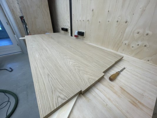

Voor m’n nieuwe bureau heb ik een tafelblad gemaakt uit ruwe planken eiken. De grove afmeting is 800x1800. De dikte is 23mm geworden. Het blad komt een frame te liggen.
Op het forum las genoeg terug over soortgelijke projecten. Wat ik alleen niet goed kon vinden is wanneer je nu wel of niet een stalen profiel toevoegt. Bedoelt om kromtrekken te voorkomen. In dit geval heb ik namelijk ook een frame wat een soortgelijke functie kan overnemen.
Is het aan te raden om ook bij deze afmetingen een stalen profiel toe te passen?
Wie weet er raad?

Als het hout goed geacclimatiseerd is aan de ruimte of in ieder geval de luchtvochtigheid van waar het bureau staat en het blijft vlak, zie ik eerlijk gezegd niet waarom je er een stalen profiel in zou moeten frezen. Hoe ga je het afwerken?

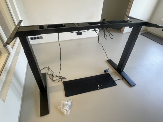

Mooi onderstel trouwens, waar heb je dat vandaan?

je hebt 3 planken van ongeveer 25-30cm breed aan elkaar verlijmd als ik het goed kan zien.
hoeveel hart zit daarin of was het zo’n dikke boom ?
4.851
1.235
Een stalen profiel infrezen gaat krom trekken, scheuren en andere vervormingen niet tegen houden. Een blad dat opgebouwd en bevestigd is aan het frame volgens de regels van de kunst gaat geen vervelende kunstjes vertonen.
Planken in de breedte doorzagen (maxi 15 cm), een tijd (minstens 4 weken maar afhankelijk van het vochtgehalte) binnen laten liggen en dan om en om (jaarringen afwisselend boven en onder) verlijmen.
De afwerking doe ik met Oil Plus 2C | Revolutionaire olie voor hout binnen
Het onderstel is van Flexispot. De E9 om precies te zijn.

4 stuks van ongeveer 21 breed (de breedte verschilt per plank)
Om en om gelegd.
Ik zou een balk tussen schraag en blad vastgeschroefd met bol kop schroeven in verzonken sleuven bijvoorbeeld plaatsen om kromtrek te voorkomen. Dat is de regel in zulke geval. Maar er moet iets van de veel meer of minder mooi mogelijkheiden gebeuren en ik ben er mee eens met die die zeggen een ingefreesd ijzer doet niks behalve een paar extra kilo’s toevoegen.

Iemand een idee of ik alsnog een stalen profiel er zou moeten frezen?
Even terug naar je oorspronkelijke vraag.
De breedte van je bureau wordt 1800. Dat is een behoorlijke overspanning. In het midden wordt het blad natuurlijk ondersteund door het onderstel maar aan de voorkant (en achterkant) niet. Wanneer je daar een keer op leunt, en dat zal heus wel een gebeuren komt daar behoorlijk wat kracht op. Door een profiel in te frezen ga je het blad verzwakken tegen doorbuigen in de lengterichting.
Dit onderstel kun je qua maat variëren, ik zou het op de kleinste maat zetten die nog goed bij je situatie past.

Omdat het je eigen bureau is, kan je het eerst zonder proberen.
Als je een jaar verder bent, en de wisselingen van de seizoenen hebt meegemaakt, dan weet je zeker of het blad krom trekt of niet.
Als het tijdens het jaar mooi recht blijft, hoef je er niks aan te doen. Heb je in de winter of herfst een krom blad, dan kan je er alsnog stalen frames in frezen.
Zou je het voor de verkoop maken, of als opdracht van een kennis of familielid, dan zou ik er alles aan doen om het krom trekken te voorkomen. En dus frames er in frezen.
4.851
1.235
In een blad van 23 mm dik kan je geen versterking infrezen. Profiel van 10 mm hoog blijft er 13 mm over. Nefast voor de sterkte in de lengterichting en de schroeven gaan te kort zijn. Er is gewoon te weinig materiaal. Als er zich spanningen opbouwen plooit het profiel of komen de schroeven los. Als je absoluut wil versterken kan je het profiel beter tegen het blad schroeven en de rand opdikken zodat je het niet ziet. Profiel infrezen is eigenlijk probleem verdoezelen.

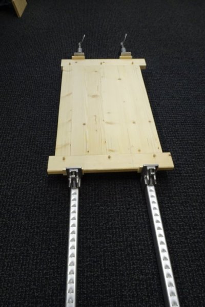

Heb zelf net een klein blad gemaakt op deze manier.
    73,3 KB · Weergaven: 12
Om en om gelegd.
Hoe breder de delen, hoe meer kans op schotelen. Een vuistregel die je wel eens hoort/leest is dat de breedte van de delen maximaal iets drie maal de dikte zou moeten zijn (dus in jouw geval bij een dikte van 23/24 mm maximaal 72 mm breed -- laat het 75 zijn, ook goed, denk ik). Dat is sowieso handig omdat je dan in de praktijk meer goed materiaal uit je bolen kunt halen.
O, en de kern vermijden, natuurlijk.
