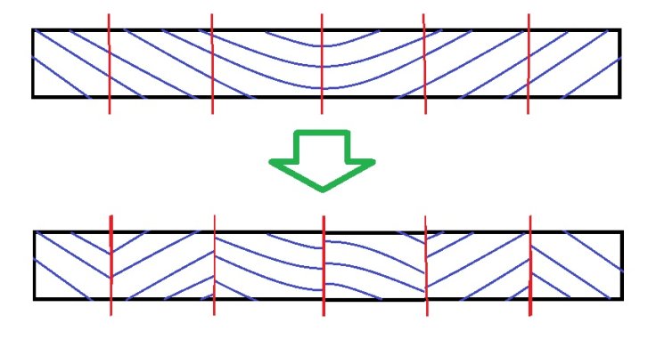

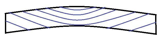

Ik heb ooit in een ander topic deze plaatjes en de info onderstaand achter de ** over eiken gebruikt om dat uit te leggen:
Een plank met de jaarringen dezelfde kant op, wordt dus krom. De jaarringen willen zichzelf als het ware uitstrekken/platleggen (een rechte lijn vormen ipv in de krul blijven zitten).
Als je diezelfde plank in smalle stroken verzaagt en vervolgens jaarringen om en om legt, gebeurt dat veel minder. Je krijgt dan hooguit een hele lichte golving in je blad, mochten de afzonderlijke delen toch gaan kromtrekken.
