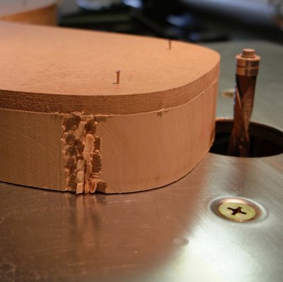

Vraagje? Het niemand ooit problemen gehad met een happende frees als je tegen de nerf in freest (dat doe je geheid als je een ovaal freest).
Ik wel. Je schrikt je wild.
Tuoh heeft hier onlangs nog voor gewaarschuwd. De oplossing die hij aangaf was een spiraalfrees te gebruiken.

Heb ik gebruikt Mathieu,
Een spiraalfrees met negatieve spiraal en dubbel lager. Negatieve spiraal omdat je dan de snippers naar boven uitwerpt en niet op je bovenfrees.
Dit was het resultaat met kleine stapjes in zuid Duits grenen.
Zie verder bij mijn onderwerp over het maken van een hobbelpaard.
11.627
4.507
Als je een los aanlooplager gebruikt, kan je ook in de hoogte kleine stapjes maken. En het hout zo invoeren dat je de minste kans op uitbreken hebt.
