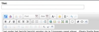

net onder het bericht venster zie je 3 knoppen naast elkaar :plaats Snelle Reactie- Geavanceerd - Annuleer -> je moet dan Geavanceerd aan klikken.
Je ziet dan naast de gele smiley een paperclip staan enne die moet je hebben Althans dat denk ik

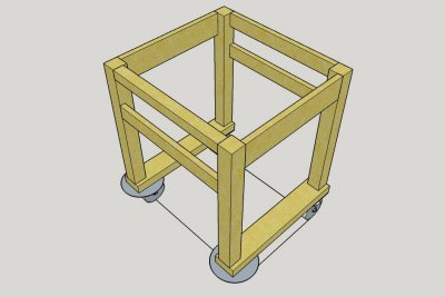

De samengestelde tafel:
1. Het ontbreken van de onderste voor- en achter-dwarsliggers is een gevolg van René's wens er gemakkelijk een stofzuiger onder te kunnen rollen.
2. Hoogte incl wielen is ongeveer 75 cm en het blad is 70 keer 70 cm.

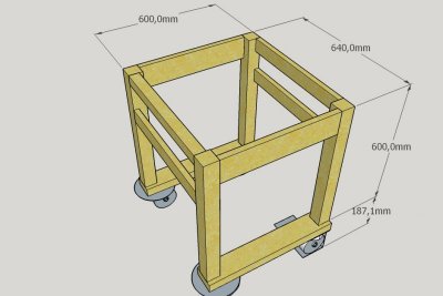

Het frame
de staander zijn 58x58 mm
de onderste liggers zijn 94 breed keer 43 mm hoog
de bovenst liggers links en rechts zijn 22x100 mm
de bovenste liggers achter zijn 22 keer 60 mm
de bovenste ligger voor is 40 hoog keer 43 mm breed
Die bovenste ligger voor is wat dun maar daarom wat breder. Is onlogisch maar gedaan om voldoende hoogte voor de lade te houden.

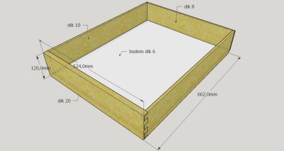

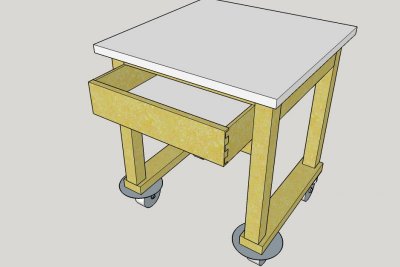

De lade
Zelf vind ik de bodem wat dun (6 mm)voor een lade van deze grootte. Verder is de zwaluwstaart een overbodige uitdaging maar leuk :)

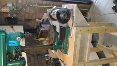

Voor klaas is dit een projeckje om effe lekker te stoeien met sketchup /make en voor mij een toekomstig tafeltje .
Dus mensen wat denken we ervan .
Denk dat het voor de stijfheid van de constructie een regeltje aan de achterkant wel gewenst is evenals een regeltje extra voor de 2 zij kanten .
De achterkant van het tafeltje komt toch tegen de muur aan het zuigertje zal dan mogelijk iets uitsteken maar eeuuh je kan niet alles hebben he !

Ik denk dat het grootste aandeel in de stijfheid, met het huidige ontwerp, voornamelijk afhankelijk is van de verbindingen...
tuoh
Ziet er goed uit, maar ik zou achteraan één regel van 22x60mm laten zakken tot een 50mm boven de onderregels, of anders een derde regel bijvoegen daar. Dat gaat een steviger geheel opleveren.
Bij gelijk welke constructie, uit plaat of massief hout, de sterkte komt altijd uit de verbindingen voort.
Het kenmerk van een goede verbinding is het onwrikbaar verbinden van twee of meer verschillende onderdelen tot één geheel.

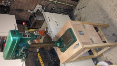

Nu je er toch over begint René; ik kwam vandaag deze nog tegen en moest gelijk aan je denken:
In 7 1/2 minuut ben je klaar :)

Leuk Pieter maar eeeuuuh je zit effe op het verkeerde spoor dat is een tafeltje voor OP de boor maar ik wil een tafeltje waar de boorkolom zelf op moet komen .
