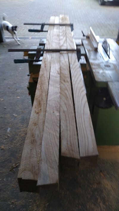

Ook nog de ruwe delen gezaagd voor het lange tablet.
Alweer probleem met trekken van het hout.
Ruwe delen zijn 65 mm dik.
Ik heb nu balkjes van 65 x 65 gezaagd.
Er zijn balkjes die 70mm krom trekken over een lengte van 2.4m.
Ik vrees dat ik de benodigde lengte van 2,2m enkel kan halen door de lengtes in 2 of 3 te zagen en dan kops ook te gaan lijmen.
Ik heb dat zelf nog nooit gedaan dus twijfel of ik dat ga aandurven.

Een beetje kromming in de lengte hoeft geen probleem te zijn als je alles verlijmt tot een blad. Zorg er dan wel voor dat de kromming van 1 balk teniet gedaan wordt door de kromming van een andere balk, m.a.w. ze mogen elkaar niet versterken. Nu is 8 cm wel veel. Doe eens alsof je het gaat verlijmen, maar dan zonder de lijm. Klem je de kromming er gemakkelijk uit zonder al te veel klemkracht te moeten zetten?

Mijn ervaring met valse christusdoorn is dat het na drogen/rusten nog heel erg van vorm verandert. Schaaldelen van 30-40 breed stonden 3cm hol in het midden, en na binnen stockeren werden ze (na ettelijke maanden) terug vrijwel vlak. Na verzagen meteen oplatten op een vlakke ondergrond. Als je daar nog de tijd voor hebt natuurlijk.

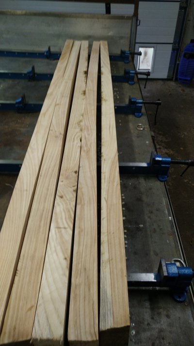

Bedankt voor de tips.
Net het hout terug bekeken.
Is nu rechter van gisteren.
Ik had ze gestapeld op 2 schragen met bolle kant naar boven.
Heb de kromste samen gespannen, ging vrij makkelijk.
Ga ze zo laten liggen tot morgen.
Als ik nu ze wil samentrekken tijdens lijmen, hoe schaaf ik ze dan nu?
Enkel door van dikte steken tot de te lijmen vlakken glad zijn?
Ik ga sowieso eerst 4 smalle delen maken die ik dan kan vlakken en van dikte maken. Daarna die 4 delen samen lijmen,nadat is mooi gelukt met het korte tablet.

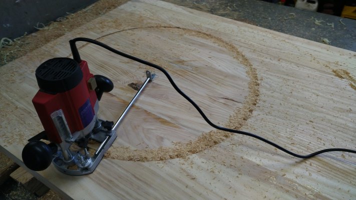

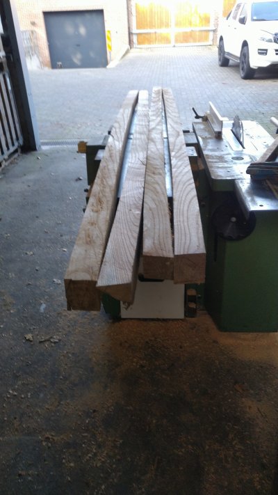

Hier nog wat foto's van de kromme stukken.
Zou ik deze lengtes mogen lijmen zonder veer?
Ik gebruik een pu bruisende lijm D4.
Ik ga er nog een gat van Ø 50 cm in frezen en wens dan geen fouten te zien van de groef of veer.

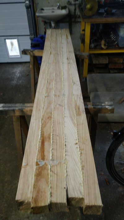

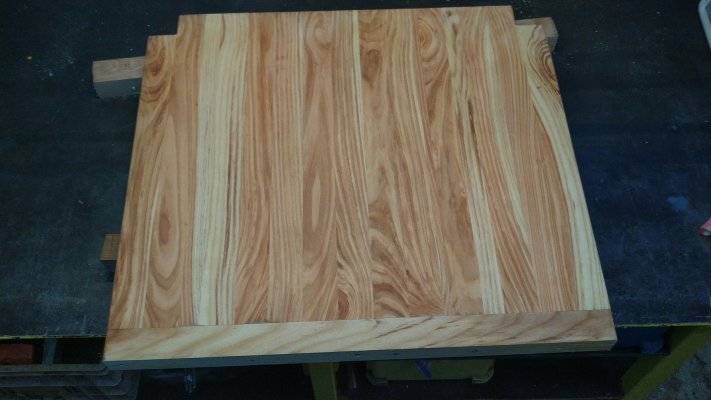

Intussen een keertje als test 5 balkjes evenwijdig geschaafd in vandikte bank.
Dan kromming wat verdeelt en gelijmd. Ziet er oké uit.
Ook is het korte tablet waar de kamado komt op te staan af en eenmaal geolied.
Ziet er mooi uit. Enkel is er ergens iets mislopen met meten :( tablet was te kort.
Ik denk met de uitsparing geen rekening gehouden.
Heb er nu een balkje dwars tegen gezet, misschien maak ik het nog wel eens opnieuw als ik hout genoeg heb.

Op het eerste zicht heb je dat dwarsbalkje vastgeschroefd zonder dat de schroeven speling hebben in de lengterichting? Op deze manier heeft het tablet geen mogelijkheid meer tot werken, en is de kans op kromtrekken vrij groot (zeker in de steeds wisselende buitenlucht). Je kan er best voor zorgen dat er aan beide zijdes van de gaten toch op zijn minst 5 mm spatie is tov de schroef. Hout werkt vooral in de breedte, dat dwarsbalkje gaat veel minder krimpen/uitzetten in de lengte dan de rest van het tablet in de breedte.
de_houtmaai
6 sep 2020
57
21
Belgie Geel
Dat kan inderdaad een probleem zijn, niet aan gedacht.
Is trouwens ook nog gelijmd.
De schroeven heb ik extra gebruikt om het balkje mooi gelijk te kunnen houden.
Schroeven mogen er nu wel uit denk ik.

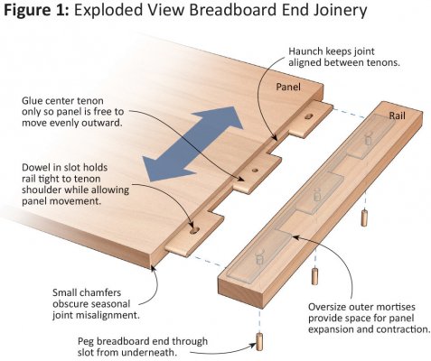

Het verlijmen is zo te zien goed gelukt. Dat dwarsbalkje gaat er helaas terug af moeten als het gelijmd is. Zoals Petrolhead zegt, het hout moet vrij kunnen uitzetten en krimpen. Enige juiste manier om dit te doen is de volgende:
De middelste pen verlijm je, de rest niet. En zoals de figuur aangeeft zijn de uiterste gaten ruimer dan de pennen.
Waarderingen: DitchDeurne en Kor
de_houtmaai
6 sep 2020
57
21
Belgie Geel
Bedankt voor de tip.
Ik laat het stuk voorlopig binnen liggen.
Ga nu eerst de rest proberen afwerken.
Als er dan hout genoeg over is maak ik het opnieuw.
Ik houd jullie op de hoogte.

De breadboard ends die @BossyRangs laat zien zijn perfect, maar niet de enige oplossing.
Ons overzees forumlid @WR1944 heeft volgens mij enige tijd geleden een dwarseind met zwaluwstaart gemaakt. Daarmee wordt hetzelfde effect bereikt, het blad vlak houden met ruimte voor zijdelingse beweging.

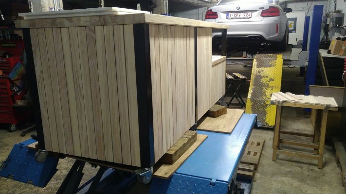

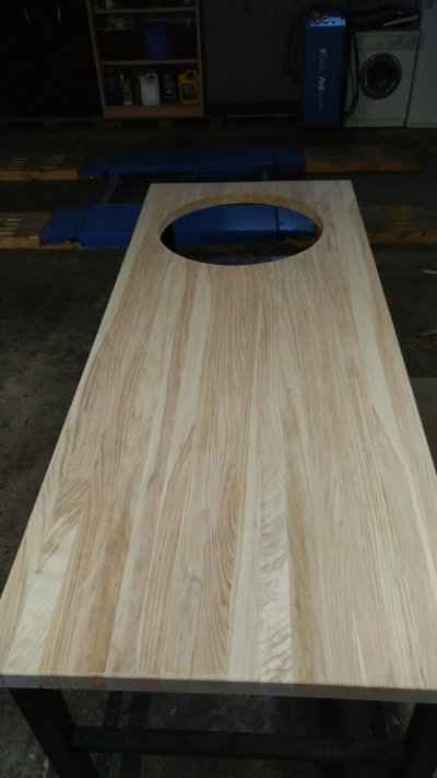

Het korte tablet gisteren opnieuw gemaakt.
Verder ook het grote werkblad afgewerkt.
Ingeolied met een wit effect, mijn vriendin vond de naturel te donker.

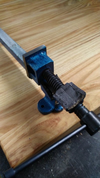

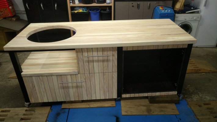

Het grote werkblad is 93 cm breed en 223 cm lang.
Met hoeveel schroeven zou ik dat best vastzetten?
Ik heb hier nog houtboutjes liggen van 5 x 40 mm, best voorboren wellicht.
Ik dacht die te gebruiken, zou in de midden 3 keer willen vaste zetten op de dwars leggers van het metalen frame.
Gat boren van 7 mm zodat het op zijn plaats blijft?
Aan de zijkanten kan ik zoveel vijzen zetten als ik wil, ga er slipgaten inmaken zodat het hout kan werken.
Hoeveel mm zou zulk een tablet kunnen uitzetten, staat altijd buiten onder carport.
