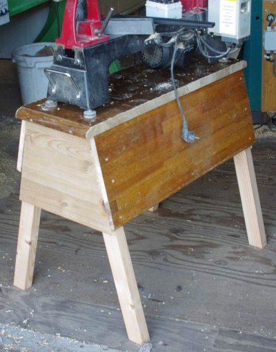

In het kader van, eerst maar hout gebruiken wat ik heb en een simpele constructie.
Ik had nog een eiken tafelblad en een vurenblad en pallethout.
Ik wil hier alleen nog klapwielen ondermaken van wielen die ik nog heb.
Dus als iemand een idee heb, graag.

Nog even een paar gaten boren rond 40 mm van pakweg 10 mm diep waar de voetjes in vallen: dan staat ie een stuk vaster en kan ie niet zomaar van de tafel wandelen. Wel een lekker stevig tafeltje(y).

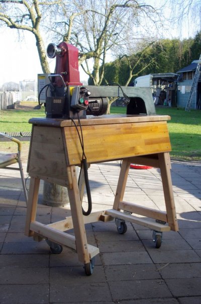

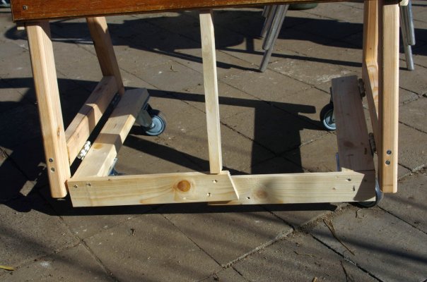

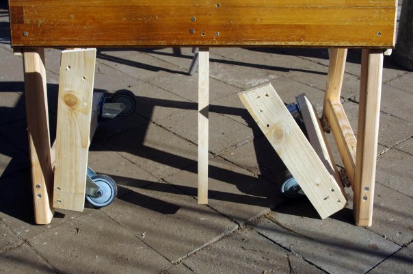

Het onderstel is klaar.
Er zitten klapwielen onder, gemaakt van een houten frame met nieuwe zwenkwielen.
De draaibank zit op het onderstel vastgebout, dus die wandelt er niet meer af.
Waarderingen: Henk H
