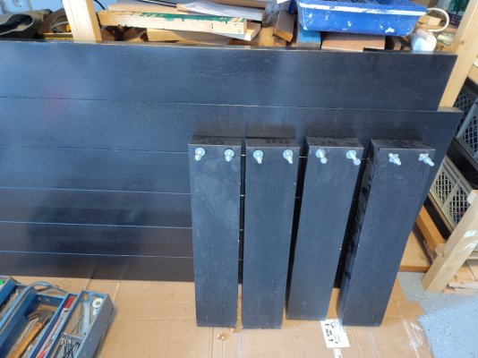

Ik heb van een familielid zijn oude eikenhouten tafel gekregen. Die willen wij helemaal kaal schuren en dan waarschijnlijk afwerken met Skylt. Is kaalschuren met een bandschuurmachine de beste optie? Of een verfafbijtmiddel oid?
