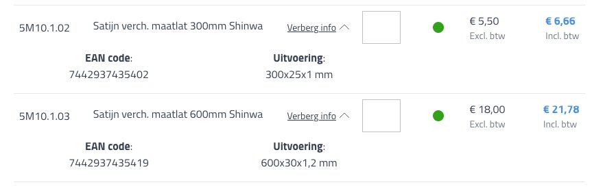

Toch nog even terugkomend over de klem voor je Shinwa, kijk wel voor de zekerheid dat je de juiste besteld, want er is wat verschil in breedte, en dikte tussen de linialen onderling, en dus ook van de klemmen
Ambidexterity
@Wim Kluck , deels heb je gelijk, alleen 1mm moet 1mm zijn in mijn mening.
Mijn liniaal, schuifmaat, rolmaat geven allemaal hetzelfde aan.
@48rmc , Dat is de enige rede waarom ik nog niet besteld hebt, ik weet nog niet 100% zeker welke breedte mijn liniaal is. Ik heb ze niet thuis liggen. Maar ik denk voor de 300mm 25mm breed en de 600mm 30mm breed.
Ja ik zou ze ook weg doen als er afwijking in zit. Ik heb echter een liniaal met handvat waar 5 mm verschil inzit en die hou ik wel voor het snijden van dik papier ed.
Vroeger waren de linialen 30 mm breed ook die van 300mm maar dat is nu niet meer het geval.
Ambidexterity
Ik heb ze vandaag precies 2 jaar gelden besteld (wat een toeval) bij Hogetex. Kreeg het idee om daar even in te loggen en te kijken of ik nog kon zien wat ik besteld had.
De 300mm is inderdaad 25mm breed en de 600mm is 30mm breed.

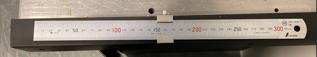

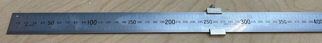

Gisteren de 2 klemmetjes binnen gehad, had ze gelijk nodig.
Opzicht een mooie aanvulling en werkt redelijk goed.
Na een aantal streepjes te hebben gezet zag ik dat de klemmetje bijna 1mm was verschoven, het schroefje moet je erg stevig vast draaien en vaak kijken of het niet verlopen is.
Wat wel lukt maar niet perfect is als je een lijn wil trekken door te schuiven, de liniaal gaat telkens kantelen.
Met glad materiaal gaat het natuurlijk wel beter.
De klemmetjes zijn niet erg dik, dus heb je materiaal met een ronde kantje bijvoorbeeld is het ook een beetje lastig.
Voor de rest heb ik er geen spijt van, de prijs is te overzien en als je er rekening mee houdt dan is er goed mee te werken.
Dank voor je beoordeling; nuttig!
Als je 't boutje flink aandraait, merk je dan dat 't staal van de liniaal (licht) beschadigd? Of loopt dat zo'n vaart niet? Ik overwoog bij een vlg. bestelling bij Baptist dezen mee te nemen, of misschien is een investering in een langer combinatie haak een beter idee. Hier bijv. ééntje van 60cm voor geen geld - mijns inziens te goedkoop.
Ambidexterity
De schade loopt inderdaad niet zo'n vaart, ik draai het stevig vast, maar niet met een tang of zo.
Ik kijk gewoon elke keer, is al een soort van automatisch.
Meestal zet ik hem een ± halve mm terug en dan heb ik gelijk de dikte van de pen af gevangen.
