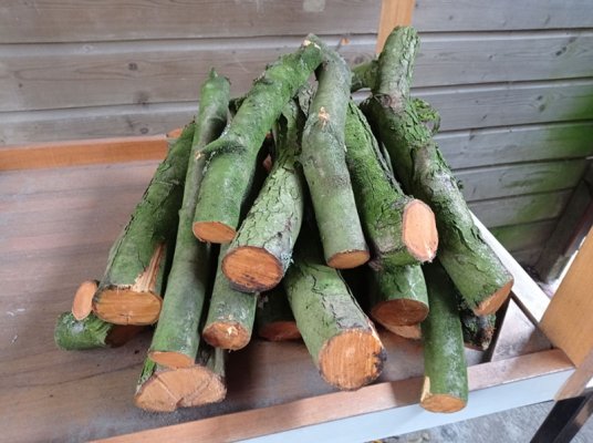

Ik ben een absolute beginner die wat kleine houtsnijwerkjes wilt maken.
Ik kon, met kleine beurs, geen goed hout vinden om mee te beginnen, maar heb nu wat meidoorn gekregen. (30+ cm lang)
Heb gehoord dat het heel hard hout is en heb een stukje wilg aangeboden gekregen, dus heb het meidoorn niet direct nodig. Maar eer ik het ga gebruiken moet het toch eerst droog zijn. Ik kan alleen advies vinden over het drogen van gesneden planken, dus bij deze.. Hoe droog ik dit hout? Schors erop? Eraf? Verdunde houtlijm op de einden?
Alvast bedankt.

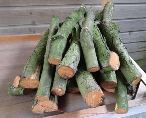

Ik heb ditzelfde gezien bij bijv. rhodondendron hout, dat splijten begon al na een paar dagen na het snoeien. Wat ik heb gedaan: zo rap mogelijk kloven of door de midden zagen, dan kan de spanning in het materiaal gemakkelijker weg. Dan is je hout wel half rond, maar dan kun je er nog iets mee. De bast gewoon laten zitten: die komt vanzelf wel of niet los. Doordat je het hout door de midden haalt, droogt het ook wat gemakkelijker.
Maar voor houtsnijden, lijkt het me juist wel lekker werken als het hout nog wat nat is. Maar daar kunnen de houtsnijders onder ons je beter van advies dienen.

Met kleine diameters (5 tot 6 cm) zou je het wel kunen proberen te drogen (hoewel rondhout van langzaam groeiende soorten over het algemeen het snelst willen gaan spijten) zonder dat het gaat splijten: Bast er aan laten en kopse kanten insmeren. Nadeel is dan wel dat het hout super langzaam droogt en er door schimmels verkleuring in het hout gaat optreden, tenzij je dat mooi vindt. Maar vanaf 8 cm wordt het lastig drogen zonder scheuren dus dan is de tip van het splijten een goed idee.
PS Leo: de scheur die jij aanwijst is waarschijnlijk geen scheur maar gewoon een scheve zaagsnede.

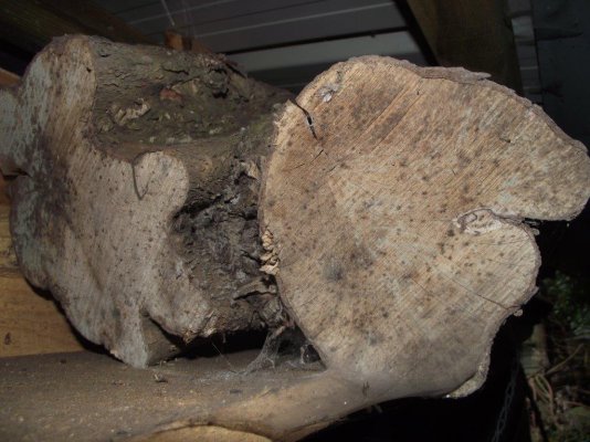

    137,3 KB · Weergaven: 8
Ik zou de kopse kanten insmeren met houtlijm of paraffine.
Dan weg leggen voor langere tijd en hopen op zo min mogelijk scheuren.
Langzaam drogen helpt daar bij. zo heb ik Meidoorn, Jeneverbes, Rododendron en Buxus gedroogd.
Als je pech hebt scheurt veel, maar er blijven altijd bruikbare stukken over.
Ook van of uit een gescheurd deel kun je nog prachtige dingen snijden.
Groet Edwin.
