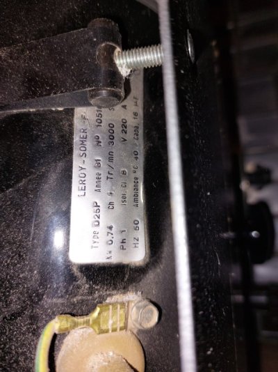

Qua materialen zit ik vooral te twijfelen over welke omvormer ik moet proberen. Daar komt dan ook mijn eerste grote vraag aan jullie: Kan ik een Inca zaagtafel motor op een omvormer gebruiken? Ik heb een zuivere sinus omvormer van 1000 watt in gedachte. Groter bestaat ook, maar het wordt allemaal erg prijzig. Ik ben vooral bang voor de opstartstromen van de zaagmotor. Een gemodificeerde sinusomvormer zou veel goedkoper zijn maar ik ben bang voor schade aan mijn apparatuur en de omvormer zelf.
Deze omvormer is mijn voornaamste kandidaat:
Voor de kenners, ik heb het plaatje van de Inca motor bijgevoegd. Ik heb zelf eigenlijk geen idee wat voor soort motor dit is; is dit een inductie motor?

Qua gebruiksduur denk ik dat je met 105Ah/12V~1kWh inderdaad redelijk ver komt.
Maar ik zou wel nakijken welke stroom de batterij continu kan leveren. Want als je Inca 740W verbruikt —> omvormer wil 925W —> accu moet 925W / 12V = 77A leveren 😳.
Autoaccu’s zijn gemaakt om zeer hoge stroom te kunnen leveren voor tientallen seconden, niet minuten.
Als de batterij dat al aankan ga je stevige kabels nodig hebben…
