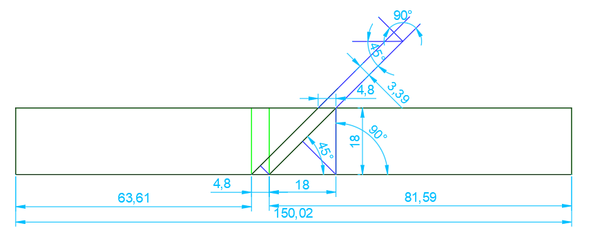

Strip multiplex oid exact door het midden met 45 graden verstek.
Jimbo
2 jan 2014
490
de constante 1,414 is voor mij een nieuw gegeven
Bij een gelijkbenige driehoek met rechte hoek geeft Pythagoras een verhouding "wortel-van-2" tussen lengte van schuine zijde en lengte van de rechthoekszijdes. En 1.414 is natuurlijk de - afgeronde - wortel van 2.
Laten jullie me wel nog es weten hoe je de zaagtafel op hondersten van een mm afstelt ;)?
dirkvanbergen
26 jan 2021
213
100

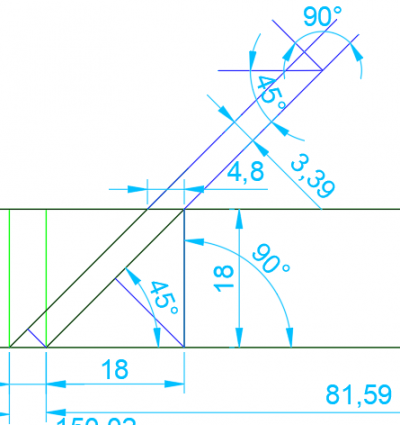

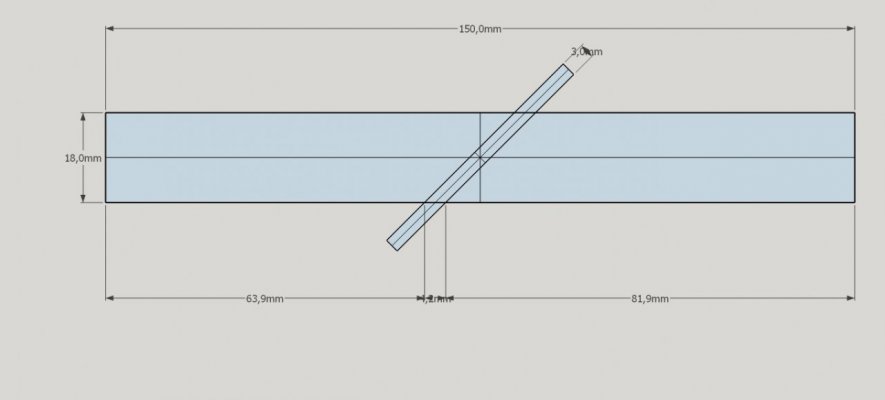

door mijn xls in te vullen, kom je zo op 81,88 uit
de oorspronkelijke vraag was naar de afstand tussen zaagtand + geleider
Bekijk bijlage 97689
1,41 is de wortel van 2. Oftewel de factor waar je mee vermenigvuldigd als je een driehoek hebt waar de rechte zijdes gelijk zijn om de lengte van de schuine zijde te krijgen.
Waarderingen: vanboomtotbeeld
10.958
3.256
dank voor de aanvulling
die benadering was mij onbekend
bij oorsprong was dit een theoretische oefening
nadien is het aan de praktijk
ik heb de raad gegeven om een paar mm smaller te zagen & nadien het linkse stuk ook over de zaag te jagen

Dat je het wiskundig correct kunt uitrekenen, geloof ik meteen. Met een CAD-systeem kun je het uittekenen en opmeten en in bijv. Excel of GoogleSheet, kun je het uitrekenen. De vraag is echter wat er in de praktijk van terecht komt. De beste oplossing voor de praktijk is volgens mij de volgende:
De zaag zo instellen dat je iets minder dan het maximaal haalbare afzaagt. Dan de overgebleven plank dubbel omkeren en een flinter afzagen. Beide delen zijn dan even groot.
Volgens mij is de theoretische oplossing altijd ondergeschikt aan de praktische oplossing. Theoretisch oplossen geeft inzicht in het probleem en dat is natuurlijk belangrijk.
Je kunt ook uitrekenen wat je moet doen om een zwaluwstaart verbinding te vrezen met een zwaluwstaart frees en een cilindrische frees. Beide heb je nodig en voor elk moet je de frees op de juiste manier inspannen en de machine correct positioneren. Dat kun je uittekenen en uitrekenen maar in de praktijk gaat het om allerlei redenen net even anders waardoor een passende verbinding na een exacte berekening geen feit is.
