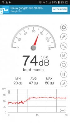

Het probleem is dat ik niets heb om te vergelijken.. Ik heb even een DB-meter app gedownload. Als ik er morgen aan denk, meet ik het op die manier. Dan hebben we toch ietwat indicatie van het geluid.

Je ziet duidelijk wanneer ik hem inschakel, ik ben vervolgens een 15tal seconden rond de machine blijven wandelen. De piek van 80 is van wanneer ik het toestel vlak aan de motor hield. De rest werd gemeten op ongeveer een meter afstand.

@Ronald oud beestje maar zolang het werkt alleen maar mooi. Fijn dat je er nog een filter voor kon krijgen en qua geluid zeker respectabel
@petrolhead heb net nog even gekeken naar wat het oor mag hebben op een dag en dat is 80db 8uur lang 5 dagen per week en gezien mijn 1dag en het feit dat ik niet naast de motor ga liggen is dit na nog even doorsparen ook wel een optie denk ik thnx voor het controleren

geloof dat dat ook te maken heeft met de kwaliteit van de speaker dus vraag me af of de meting uberhaupt zuiver is maar denk wel dat je in zo iedergeval een indicatie heb
