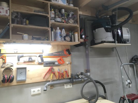

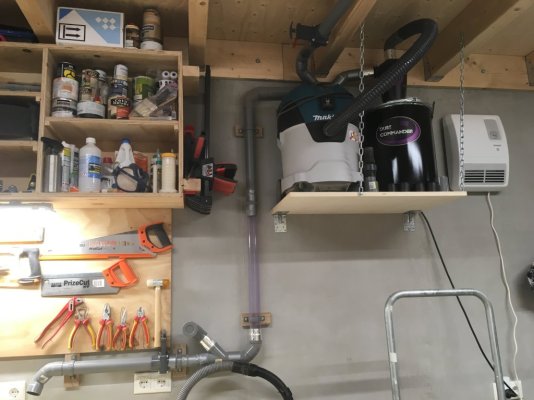

Tot nu toe werkt dit perfect voor mij:
Inmiddels is mijn werkbank nog uitgebreid met een Dewalt 7492. Ik mis alleen nog een fijnstoffilter maar dat los ik tot nu toe op door een ffp3masker op te zetten. Fijnstoffilter gaat er echter nog wel komen.
Hier een mobiele variant van maken is ook zeker mogelijk.
Tot nu toe heb ik hier nog geen enkele problemen mee gehad en ben ik zeer tevreden er over. Ik geen freestafel maar als ik met mijn bovenfrees bezig ben geweest heb ik alles zo opgezogen. Met mijn kleine hbm vlakbankje wordt ook alles perfect afgezogen. Het is wel een set-up voor hobbymatig gebruik maar zoals ik al aangaf: voor mij werkt het perfect in mijn kleine garage.
Mvg, BoyS

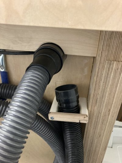

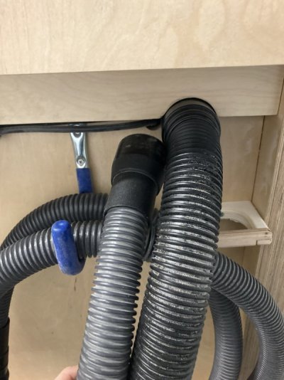

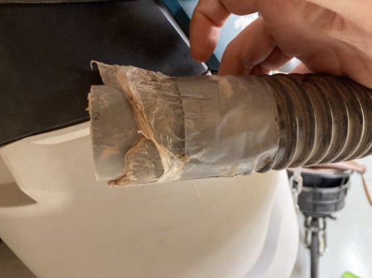

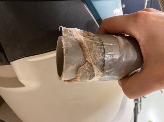

Ik ga er vanuit dat je mijn post bedoeld. Ik heb een flexibele slang besteld. De maat van de slang paste niet helemaal maar een stuk pvc paste perfect in de flexibele buis en semiperfect in de stofzuiger. Door er keukenfolie omheen te doen kon ik er kit in spuiten en zo een luchtdichte verbinding van de maken. Zo kan ik de buis ook makkelijk afkoppelen als ik de stofzuiger ergens anders wil gebruiken zonder cycloon.
Het verdient niet de schoonheidsprijs maar het werkt perfect. De folie die plak je wel aan de voorkant van de pvc buis en je zorgt dat er genoeg over is. Dan steek je de buis in de stofzuiger en kit je tussen de buis en de folie. De folie zorgt er voor dat je de buis dan niet vast kit aan de stofzuiger. Als de kit droog is kun je een gedeelte van de folie wegknippen, niet alles krijg je er af anders trek je de kit los. Wat er over blijft is een lelijk in elkaar gefrommelde koppeling die wel 100% luchtdicht is zodat er geen zuigkracht verloren gaat.

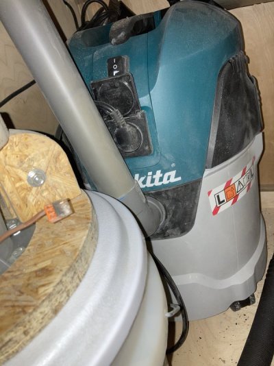

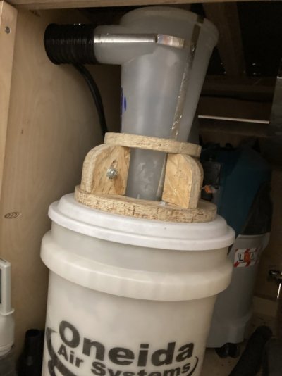

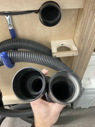

Zie nu pas dit draadje en is zowat ik bij me thuis heb. Ik heb de makita bouwzuiger in mn werkbank geplaatst met oneida cycloon.
van zuiger naar cycloon is die aangesloten met 50mm pvc pijp. Pvc mof past zo goed als perfect in de zuiger, heb er enkel nog 1 of 2 rondjes electro tape rond gedraaid.
in mn werkbank heb ik een mof van oneida geplaatst die met een stuk van de slang die mee geleverd was met de cycloon aan de cycloon verbonden. Van hieruit kan ik nu gemakkelijk wisselen tussen de standaard slang van de makita bouwzuiger en een grotere diameter slang van record power. Die gebruik ik dan voor de freestafel en soms als ik veel zaagwerk heb op de zaagtafel (dewalt 7492) ook wel eens daarop, maar daar voldoet de standaard slang ook wel voor.
